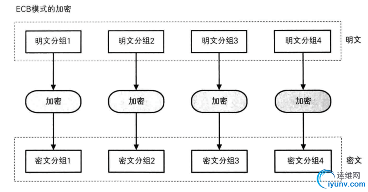

4.ECB分组模式
ECB模式的全称为Electronic CodeBook模式。又成为电子密码本模式。
特点:
1)使用ECB模式加密的时候,相同的明文分组会被转换为相同的密文分组。
2)类似于一个巨大的明文分组-》密文分组的对照表。
    终端测试命令:
加密 $ openssl enc -des-ecb -K 616263 -nosalt -in 123.txt -out 123.bin
解密 $ openssl enc -des-ecb -K 616263 -nosalt -in 123.bin -out 1231.txt -d

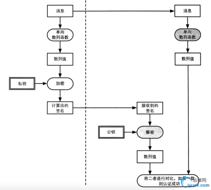

7.数字签名
1.数字签名的应用场景
答:需要严格验证发送方身份信息情况
2.数字签名原理
1)客户端处理
①对"消息"进行 HASH 得到 "消息摘要"
②发送方使用自己的私钥对"消息摘要" 加密(数字签名)
③把数字签名附着在"报文"的末尾一起发送给接收方
2)服务端处理
①对"消息" HASH 得到 "报文摘要"
②使用公钥对"数字签名" 解密
③对结果进行匹配
