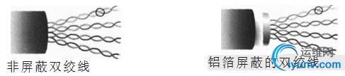

  采用双绞线连网,因价格便宜,安装方便,所以是目前最常见的连接方式。计算机局域网中的双绞线可分为非屏蔽双绞线、铝箔屏蔽的双绞线和屏蔽双绞线
  a、非屏蔽双绞线(Unshielded Twisted Paired,UTP)价格低廉、容易安装及重新配置,所以是最常见的传输介质,它由两股线规很细的铜线组成,互相绝缘,以固定间隔彼此绞合在一起,绞合的作用是为抵消电脉冲传输过程中所形成的电磁场。在传输距离(理论上是100m)范围内,五类UTP的数据传输速率可以达到100Mb/s,甚至 1000Mb/s
  b、铝箔屏蔽的双绞线(Foil Twisted Pair,FTP)带宽较大,抗干扰能力强。相对的,屏蔽线比非屏蔽线价格及安装成本要高一些,线缆弯曲性能稍差。六类线及六类之前的屏蔽系统多采用这种形式
DSC0001.jpg   c、屏蔽双绞线(Shielded Twisted-Pair, STP)每一对双绞线都有一个铝箔屏蔽层。四对双绞线合在一起,并且还有一个公共的金属编织屏蔽层,这是七类线的标准结构,它适用于高速网络的应用

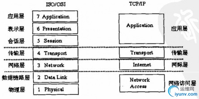

OSI
  OSI和ISO容易混淆。ISO是国际标准化组织(International Standard Organization)。而OSI是ISO提出的关于计算机网络的一个开放式系统互连参考模型(Open System Interconnection/Reference Model)
  要想让两台计算机进行通信,必须使它们采用相同的信息交换规则。我们把在计算机网络中用于规定信息的格式,以及如何发送和接收信息的一套规则称为网络协议(Network Protocol)或通信协议(Communication Protocol)
  为了减少网络协议设计的复杂性,网络设计者并不是设计一个单一、巨大的协议来为所有形式的通信规定完整的细节,而是采用把通信问题划分为许多个小问题,然后为每个小问题设计一个单独的协议的方法,绝大多数网络采用分层设计方法。所谓分层设计方法,就是按照信息的流动过程将网络的整体功能分解为一个个的功能层,不同机器上的同等功能层之间采用相同的协议,同一机器上的相邻功能层之间通过接口进行信息传递
  OSI模型是一个开放体系结构,它规定将网络分为7层,并规定每层的功能

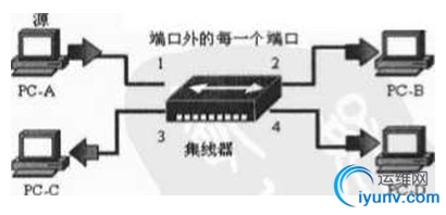

  2、集线器(Hub)
  集线器相当于多端口的中继器,也可以把信号整形、放大后发送到所有结点上。在环型网络中只存在一个物理信号传输通道,都是通过一条传输介质来传输的,这样就存在各结点争抢信道的矛盾,传输效率较低。引入集线器这一网络设备后,每一个工作站是用它自己专用的传输介质连接到集线器的,各结点间不再只有一个传输通道,各结点发回来的信号通过集线器集中,集线器再把信号整形、放大后发送到所有结点。这样至少在上行通道上不再出现碰撞现象。但基于集线器的网络仍然是一个共享介质的局域网,这里的“共享”其实就是集线器内部总线,所以当上行通道与下行通道同时发送数据时仍然会存在信号碰撞现象。当集线器在其内部端口检测到碰撞时,产生碰撞强化信号向集线器所连接的所有端口进行传送,这时所有数据都将不能发送成功
  正因为集线器的这一不足之处,所以它不能单独应用于较大网络中(通常是与交换机等设备一起分担小部分的网络通信负荷),就像在大城市中心不能有单车道一样,因为网络越大,出现网络碰撞现象的机会就越大。也正因如此,集线器的数据传输效率是比较低的,因为它在同一时刻只能有一个方向的数据传输,也就是所谓的“半双工”方式。如果网络中要选用集线器作为单一的连接设备,那么网络的规模最好在10台以内,而且集线器带宽应为10/100Mb/s以上
  集线器除了共享带宽这一不足之处外,还有另一个方面的不足必须要考虑,那就是它的广播工作方式。因为集线器属于OSI七层模型的物理层,基本上不具有“智能”的能力,更别说“学习”功能了。它也不具备交换机所具有的MAC地址表,所以它发送数据时都是没有针对性的,而是采用广播方式发送。也就是说,当它要向某结点发送数据时,不是直接把数据发送到目的结点,而是把数据包发送到与集线器相连的所有结点
  这里引入两个概念:冲突域(CollisionDomain)和广播域(BroadcastDomain)。当两个比特在同一介质上同时传输时就会产生冲突。所谓冲突域就是指发送数据给一个单一目标所影响的范围;所谓广播域是指发送数据给一个不明确目标所影响的范围,集线器将把该广播包转发到除接收端口以外的所有端口,集线器上的所有设备属于同一个广播域
  所有通过集线器(不管有多少个集线器)互连的网络中只有一个广播域、一个冲突域。这种广播式发送数据有两方面不足:一、用户数据包向所有结点发送,很可能带来数据通信的不安全因素,一些别有用心的人很容易就能截获他人的数据包:二、由于所有数据包都是向所有结点同时发送,可能造成网络拥塞现象,降低网络执行效率

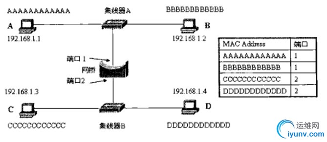

  网桥工作在数据链路层,用于将两个LAN连接在一起并按MAC地址转发帧。物理层的集线器可以扩展网络的规模,但所有通过集线器相连的主机属于同一个冲突域,任何时刻只能有一台主机发送数据,如果有两台主机同时发送数据就会发生冲突,导致数据发送失败。当同一个冲突域中的主机数据量非常多时,数据发生冲突的可能性大大增加,此时可以使用网桥来分隔冲突域
  网桥可以用来分隔冲突域,把一个冲突域分隔成两个冲突域,通过增加冲突域的数量,减小每个冲突域的大小,减少冲突发生的可能。连接两个网段的网桥能从一个网段向另一个网段传送完整而且正确的帧,不会传送干扰或有问题的帧
  网桥主要用于互联以太网分段,传输需在两个不同分段间传输的信息,但是阻断局部分段内的信息,因此网桥减少了网络上的通信总量
  因为网桥能检査出一些故障,所以比中继器使用更广泛。两个通过中继器相连的网段,如果由于闪电而导致其中一个网段上有电干扰,中继器会把它传送到另一个网段。相反,如果干扰发生在通过网桥连接的网段中,网桥接收到一个不正确的帧,丢弃该帧。类似地,网桥不会把从一个网段传送来的冲突信号传送到另一个网段。因此,网桥会把故障控制在一个网段中而不会影响到另一个网段
  网桥比中继器和集线器对数据包做更多的处理,延时也相对增加,一个双端口的网桥包括两个冲突域和一个广播域

  TCP/IP是目前最成功、使用最频繁的互联网协议。TCP/IP参考模型是四层结构,分别是网络访问层(NetworkAccess),包括OSI模型的物理层和数据链路层,在这一层可以看到数据帧的源和目的MAC地址;网际层(Internet),相当于OSI模型中的网络层,在这一层可以看到数据包的源和目的IP地址;传输层(Transport),和OSI模型中的传输层一致,在这一层可以看到数据分段源和目的的端口,以及所使用的协议;应用层(Application),包括OSI模型的上三层,即会话层、表示层和应用层
  ISO/OSI参考模型是在其协议被开发之前设计出来的。这意味着ISO/OSI模型并不是基于某个特定的协议集而设计的,因而它更具有通用性。但另一方面,也意味着ISO/OSI模型在协议实现方面存在某些不足。而TCP/IP模型正好相反。先有协议,模型只是现有协议的描述,因而协议与模型非常吻合。问题在于TCP/IP模型不适合其他协议栈。因此,它在描述其他非TCP/IP网络时用处不大

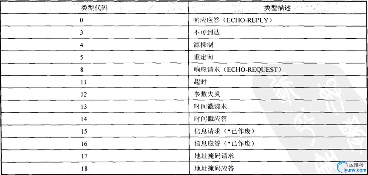

  ICMP报文包含在IP数据报中,属于IP的一个用户,IP头部就在ICMP报文的前面,所以一个ICMP报文包括IP头部、ICMP头部和ICMP报文,IP头部的Protocol值为1就说明这是一个ICMP报文,ICMP头部中的类型(Type)域用于说明ICMP报文的作用及格式,此外还有一个代码(Code)域用于详细说明某种ICMP报文的类型,所有数据都在ICMP头部后面
  RFC定义了13种ICMP报文格式
DSC00012.jpg   [注意]代码为15、16的信息报文已经作废

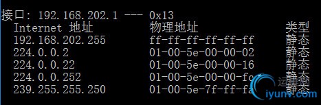

  ARP(Address Resolution Protocol,地址解析协议)负责将某个IP地址解析成对应的MAC地址。在局域网中,网络中实际传输的是 “帧”,帧里面是有目标主机的MAC地址的。在以太网中,一个主机要和另一个主机进行直接通信,必须要知道目标主机的MAC地址。但这个目标MAC地址是如何获得的呢?它就是通过地址解析协议获得的,所谓“地址解析”就是主机在发送帧前根据目标IP地址得出目标MAC地址的过程。ARP协议的基本功能就是通过目标设备的IP地址,查询目标设备的MAC地址,以保证通信的顺利进行
  如果源主机在本地缓存中找到目标主机对应的MAC地址,则源主机用此MAC地址封装帧,并发送出去;如果没有找到,则源主机发送一个ARP的查询包(ARP Request)。ARP查询包中的源IP地址是源主机的IP地址,目标IP地址是目标主机的IP地址,源MAC地址是源主机的MAC地址,ARP査询包中的目的MAC地址是广播MAC地址FF-FF-FF-FF-FF-FF。源主机封装完成后,把ARP查询包以广播的形式发送出去,广播域内的所有主机均收到此广播包,如果目标IP地址不是本机IP,则放弃继续处理该数据包,并在本地缓存增加或更新源主机对应的MAC地址。如果目标IP地址与本机相同,也在本地缓存中增加或更新源主机对应的MAC地址,然后发回ARP应答包(ARP Reply)
  因此,ARP请求包是广播包,而ARP应答包是单播包
  使用“arp -a”命令可以查看本机的ARP缓存表;使用“arp -d”命令删除本机的ARP缓存,使用“arp -s”命令把IP地址和MAC地址进行绑定

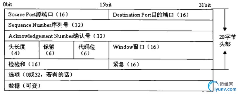

  TCP (Transmission Control Protocol,传输控制协议)是一种面向连接的传输层协议,能提供可靠的数据传输。在面向连接的环境中,开始传输数据之前,端点之间先要建立连接。TCP负责将消息拆分成数据分段,重传丢失的数据分段井将数据分段在目的主机重组成消息

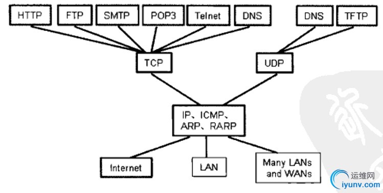

  了解TCP报头中的源端口、目的端口、序列号、确认号和窗口,有助于理解TCP传输的可靠性和TCP的滑动窗口机制
DSC00014.jpg   TCP/IP协议组常用的协议如图所示,其中使用TCP的应用层协议有FTP、HTTP、SMTP、POP3、Telnet和DNS等,使用UDP的协议有DNS和TFTP等

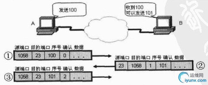

  TCP协议是面向连接的,所以它在开始传输数据之前需要先建立连接。要建立或初始化一个连接,两端主机必须同步双方的初始序号。同步是通过交换连接建立数据分段和初始序号来完成的,在连接建立数据分段中包含一个SYN(同步)的控制位。同步需要双方都发送自己的初始序号,并且发送确认的ACK。此过程就是三次握手
  第一次握手:主机A发往主机B,主机A的初始序号是X,设置SYN位,未设置ACK位
  第二次握手:主机B发往主机A,主机B的初始序号是Y,确认号(ACK)是X+1,X+1确认号暗示己经收到主机A发往主机B的同步序号。设置SYN位和ACK位
  第三次握手:主机A发往主机B,主机A的序号是X+1,确认号是Y+1,Y+1确认号暗示已经收到主机B发往主机A的同步序号。设置ACK位,未设置SYN位
  三次握手解决的不仅仅有序号问题,还解决了包括窗口大小、MTU(Maximum Transmission Unit,最大传输单元),以及所期望的网络延时等其他问题

DSC00019.jpg   如上图所示,1、源主机A远程登录目的主机B,源主机使用一个本地的随机端口1058,访问目的主机的23号服务端口。源主机初始序号是100,没有确认号;2、主机B收到主机A的数据包进行响应,返回的数据包源端口是23,目的端口是1058,主机B返回的包中的端口号和主机A发过来的端口号中的源和目的端口刚好相反。主机B的初始序号是1,确认号101表示已经收到主机A的序号100,希望接收序号101的包;3、主机A对主机B发过来的包进行响应,发送的序号是101,确认号2表示已经收到主机B的序号1

  应用层包括所有的高层协议,与OSI的应用层协议相差不大,包括HTTP(超文本传输协议,使用TCP的端口80)、Telnet(远程登录协议,使用TCP的端口23)、FTP(文件传输协议,使用TCP的端口21和一个不确定的数据传输端口)、SMTP(简单邮件传输协议,使用TCP的端口25)、POP3(邮局3协议,使用TCP的端口110)、DNS(域名服务,使用UDP和TCP的端口53)等
