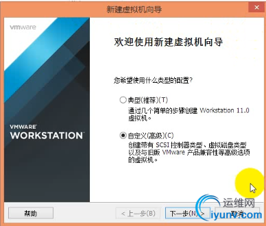

         然后在安装好的VMware中,新建虚拟机。虚拟机的创建比较简单,有两种典型和自定义,第一种创建起来特别快;第二种就是操作多了一些,可配置性好。
         第一步,选择自定义(高级)C,下一步

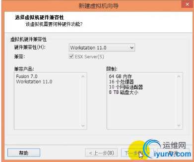

         默认,下一步

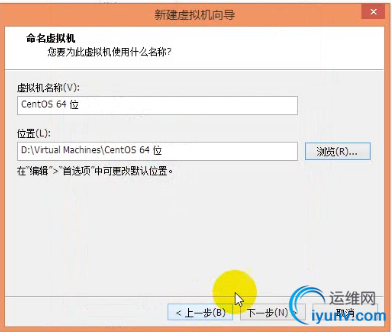

         设置虚拟机的名称,随意起就可以;选择虚拟机的位置,我放在了D盘,给建了一个文件夹放它。

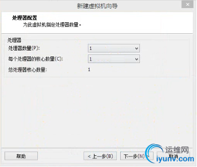

  处理器配置默认,下一步

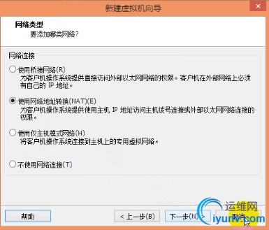

         选择网络类型,NAT,这样只要主机能上网,虚拟机里也能上网,但是对于局域网只能单向访问。对于网络连接类型,这篇文章介绍的很好,《VMware中三种网络连接的区别》,(http://www.cnblogs.com/rainman/archive/2013/05/06/3063925.html).

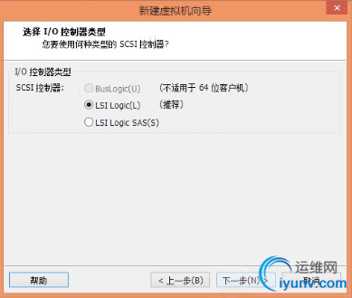

         输入/输出控制器类型,默认LSI Logic(L),下一步

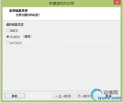

         磁盘类型,SCSI,下一步

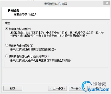

  选择磁盘,创建新虚拟磁盘,下一步

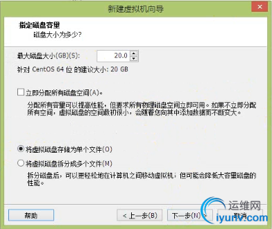

  设置最大磁盘大小为20G,或者30G都行,并设置虚拟磁盘存储为单个文件,下一步

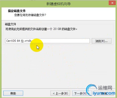

  指定磁盘文件,默认,即可(这样就会在刚刚选择的虚拟机位置的那个路径下,放上这个文件),下一步

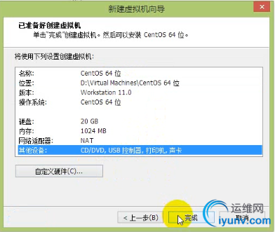

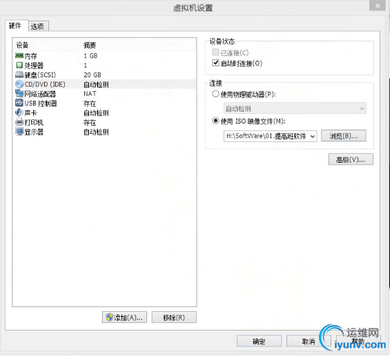

  已准备好创建虚拟机,点击自定义硬件(C)…
         在虚拟机设置中,找到CD/DVD(IDE),在右边选择“使用ISO映像文件”,找到我下载好的CentOS ISO文件。

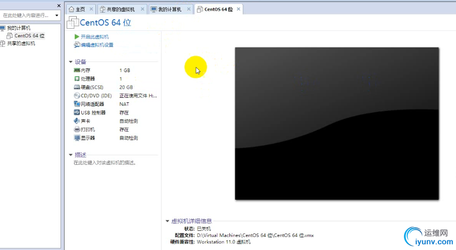

         最后点击完成。虚拟机就创建好了。然后就是安装CentOS了。

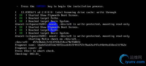

  开启此虚拟机,

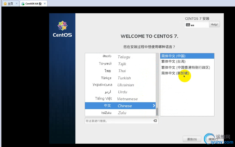

          然后就可以按照指示,来安装CentOS,先是点击《ENTRY》开始安装,然后就是它自己的安装了。
         然后,就到了配置的界面。拉到最下面,选择中文 Chinese。继续

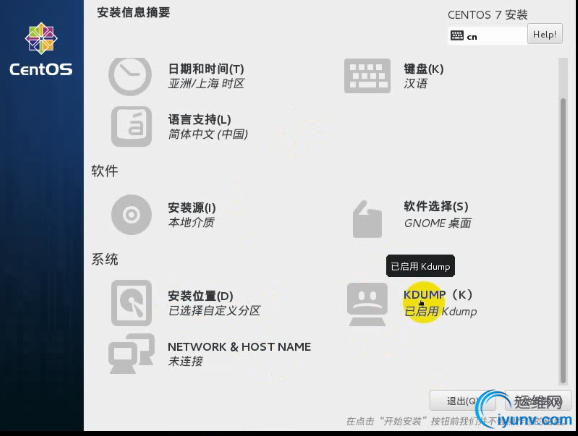

         然后就到了安装信息摘要界面,在这里可以设置日期和时间,键盘和语言支持等。其中,不用配置,默认就好的是键盘,语言支持,安装源和KDUMP。

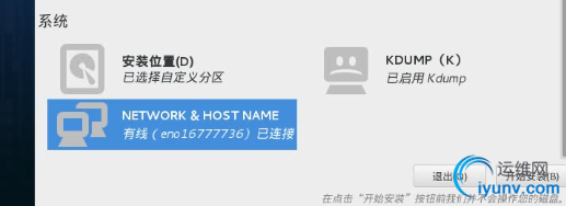

         需要配置的是日期和时间,软件选择,安装位置以及NETWORK & HOST NAME.

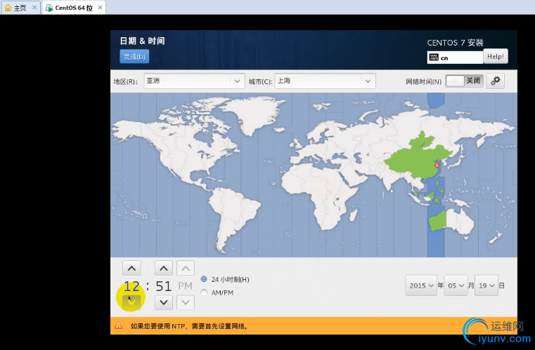

         首先设置日期和时间,选择地区:亚洲,上海;更新时间,有八小时的时差,减少8个小时就可以了。

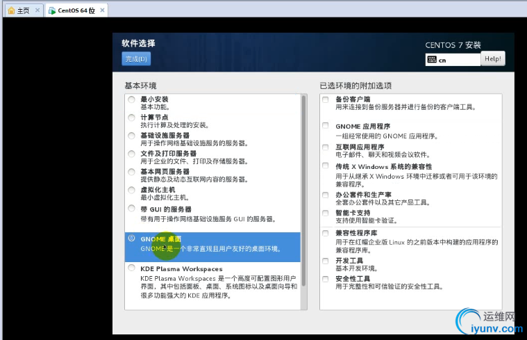

         软件选择,选择GNOME桌面,这样就可以有图形化界面了。右边不需要进行任何勾选,勾选上的就是不安装的。

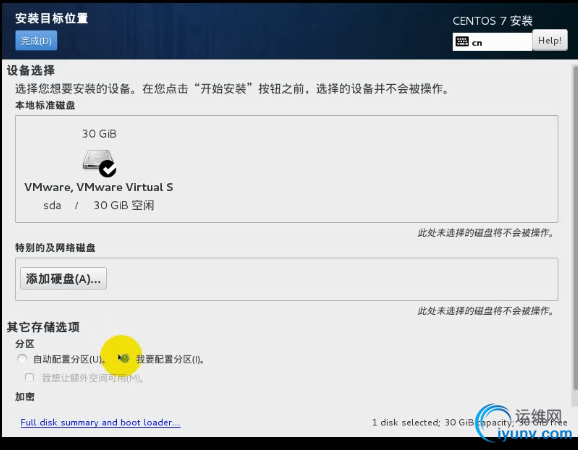

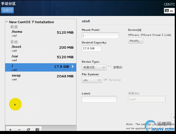

         安装位置的配置稍微复杂一点,主要是自定义分区;
         先勾上我要配置分区

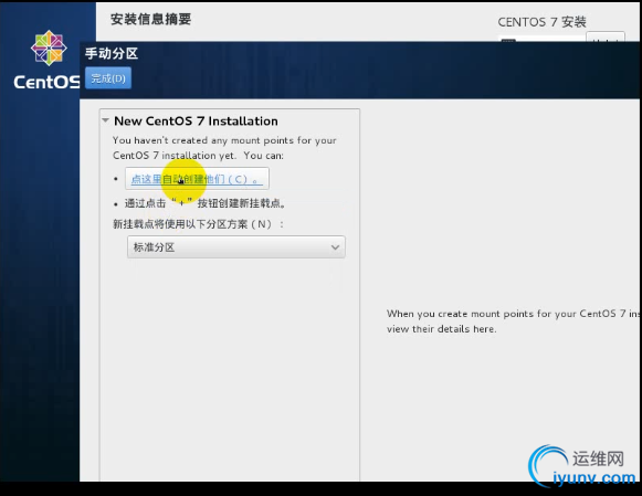

         点击完成,到手动分区界面;做2步,先将分区方案改为标准分区,然后点击“点这里自动创建他们(C)”按钮。

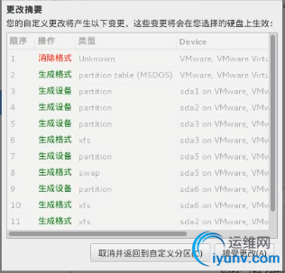

         到另一个手动分区界面。然后点击左下角的+号,添加/home,/boot,/var和swap,以及/目录。根据分配给磁盘最大大小,合理设置他们的大小,其中/home,/boot,/var和swap都明确的指定大小,而/不指定大小,则剩余的都是他的,所以最后一个配置/.
         最后接受更改

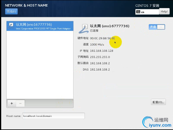

         然后就是设置系统中的网络连接了。开启以太网,就会自动获取IP地址
         最后点击开始安装

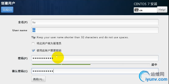

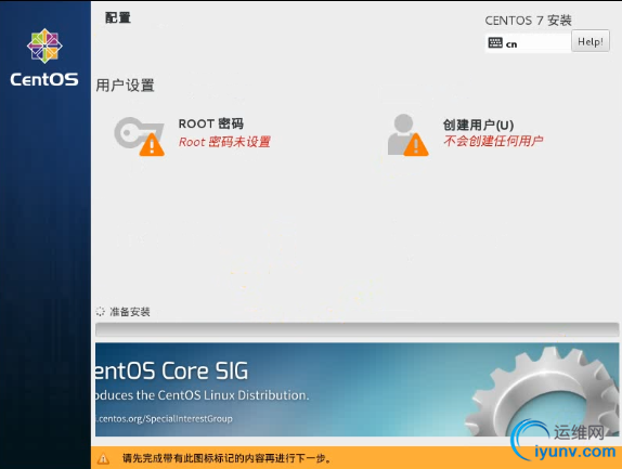

         到用户设置界面,给ROOT管理员设置密码,创建一个用户,并设置密码。
         设置ROOT密码
         创建用户和设置密码。如果密码不符合规范,需要点击2次确定才能保存。

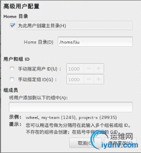

         还可以点击高级,给用户创建主目录以及设置用户和组ID,以及组成员。

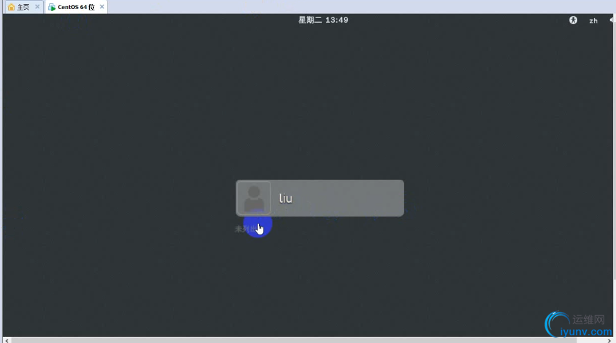

         然后点击重启,就会自己启动了。默认列出的登录是新建的用户。
         里面就是这个样子的
