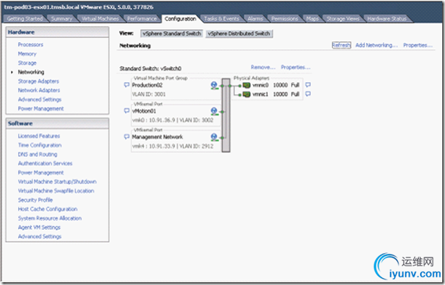

在VMware vSphere Client管理esx的配置(configuration)--网络属性(Properties)中可以看到虚拟交换机的状况,如下图esx服务器中只建立一个虚拟交换机vSwitch0,在vSwitch0下有 一个Vm Network,并且有一台虚拟机连接在这个Vm Network下,另外还有一个Service Console,是这台esx的管理IP地址。
查看vSwitch0的属性,可以看到这个vSwitch配置了120个虚拟端口。
通过编辑我们可以修改vSwitch0的端口数量,最大可以支持到4088个虚拟端口。

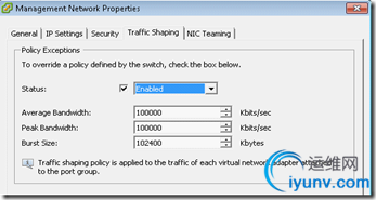

3.网卡流量限制

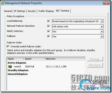

4.有多块网卡的情况下可以设置网络的负载均衡
5.添加或者删除虚拟交换机所连接的物理网卡

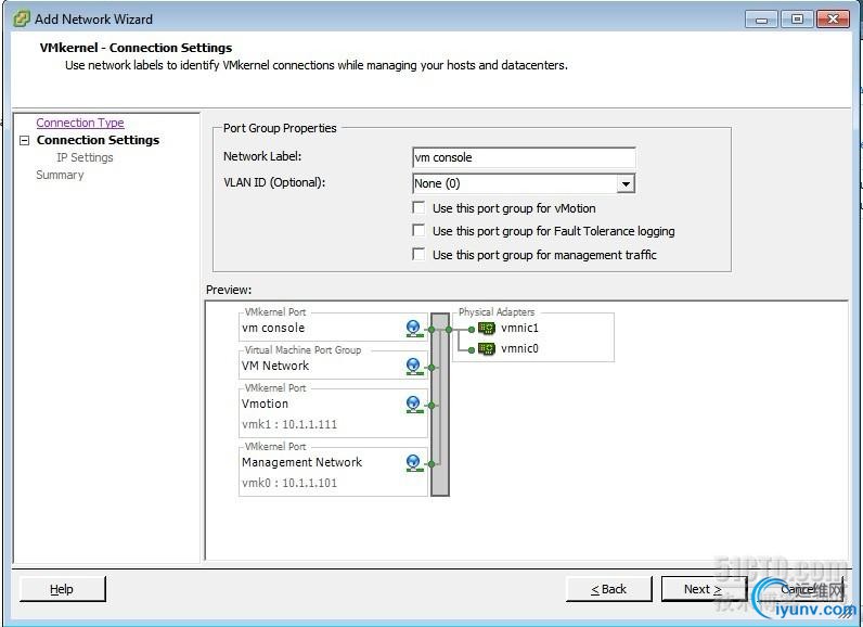

看一下添加VMkernel的流程
1)连接类型选择VMkernel使用的vSwitch;
2)选择要加入vSwitch0的网卡,此处由于只有一个vSwitch,因此默认为vSwitch0;
3)输入名称及VLAN ID;

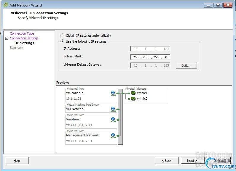

4)配置VMkernel的IP地址及网关;
5)确认添加VMkernel配置即可。
