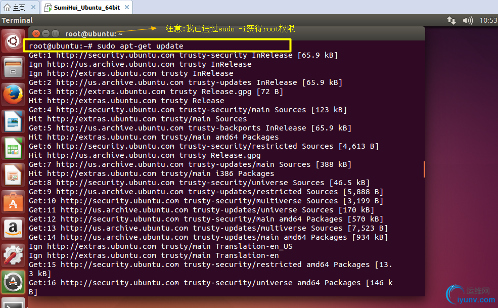

  更新源列表
  快捷键"Ctrl+Alt+t"打开"Terminal终端窗口",输入"sudo apt-get update"-->回车-->"输入root用户的密码"-->回车,就可以了。
  如下图示:
  如果不运行该命令,直接安装mysql,会出现"有几个软件包无法下载,您可以运行apt-get update------"的错误提示,导致无法安装。
  如下图示:

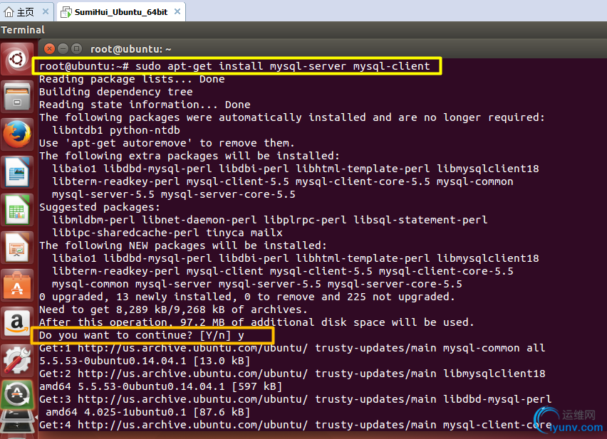

  安装mysql
  输入"sudo apt-get install mysql-server mysql-client"-->回车
  等到出现"do you want to continue"时,输入"y"-->回车

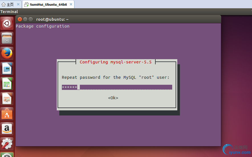

  在"package configuration"对话框中输入数据库mysql根"root"用户的密码(管理员密码)-->回车
  confirm password中在重新输入一次密码,回车,安装完成。

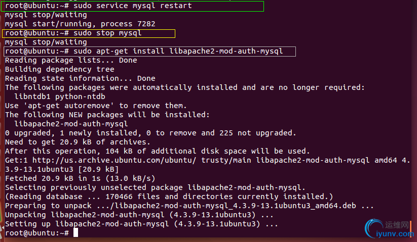

  安装结束后,使用命令"sudo service mysql restart"校验安装是否成功,出现如下输出即为成功
  ---------------------------------------------------------------------------分割线----------------------------------------------------------------------
  让apache支持mysql
  先输入"sudo stop mysql"停止mysql运行,然后
  输入"sudo apt-get install libapache2-mod-auth-mysql"-->回车-->安装成功,安装这个模块后,apache才能支持mysql。

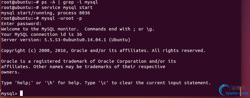

  ----------------------------------------------------------------登陆mysql的一系列操作-----------------------------------------------------------------------------------------------
  登陆操作前,"ps -A | grep -i mysql"检查一下是否已经有mysql的process存在,如果有,对列出的进程,使用kill命令杀死所有列出的进程.
  然后我们输入"service mysql start"启动mysql服务,
  输入"mysql -uroot -p"登陆mysql,

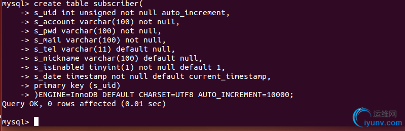

  接下来在当前数据库datastructure中创建一个数据库表,表名叫subscriber,
ENGINE=InnoDB使用innodb引擎
DEFAULT CHARSET=utf8 数据库默认编码为utf-8
AUTO_INCREMENT=10000 自增键的起始序号为10000
扩展:
1.InnoDB,是MySQL的数据库引擎之一,为MySQL AB发布binary的标准之一。
2.AUTO_INCREMENT会在新记录插入表中时生成一个唯一的数字。希望在每次插入新记录时,自动地创建主键字段的值,可以在表中创建一个 auto-increment 字段。

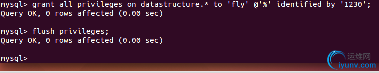

创建一个用户,并授予权限
  当涉及到访问我们新创的数据库和表的时候,创建一个新用户是一个很好的主意。这样做就可以让用户在没有整个MySQL服务器权限的情况下,去访问那个数据库(而且只能是那个数据库)
  你可以创建新用户,授予权限,并且使改变生效:
  • mysql> GRANT ALL PRIVILEGES ON datastructure.* TO 'new_user'@'%' IDENTIFIED BY 'new_password';
  • mysql> FLUSH PRIVILEGES;
  'newuser'和'newpassword'分别指的是新的用户名和他的密码。这条信息将会被保存在mysql.user表中,而且密码会被加密。

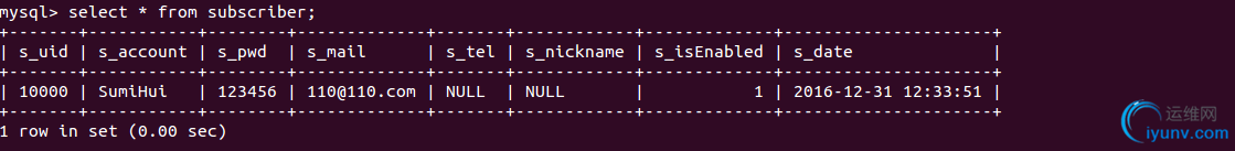

  我们来插入一个演示用数据:
  mysql> use datastructure;
mysql> insert into subscriber(s_account,s_pwd,s_mail) values('SumiHui','123456','110@110.com');
  查询:mysql> select * from subscriber;
  注意:MySQL会在我们先前定义的地方自动插入适当的默认值(比如,'s_uid','s_isEnabled'和's_date')。

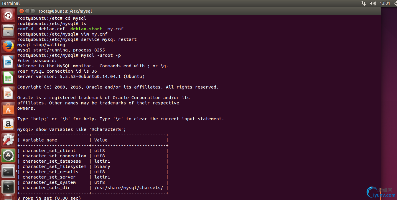

  ------------------------------------------------------------------------修改mysql默认编码-------------------------------------------------
  进入 /etc/mysql文件夹,
   a)  打开mysql配置文件:
  vim/etc/mysql/my.cnf
   在[client]下追加
  default-character-set=utf8
   在[mysqld]下追加:
character-set-server=utf8
     在[mysql]下追加:
  退出并保存:
