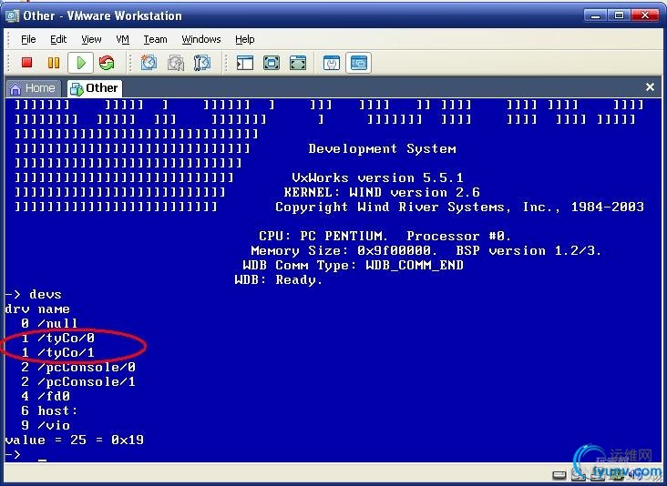

  4 在1的基础上,运行你的vxworks
启动后,在shell下devs可以看到/tyCo/0, tyCo/1两个串口设备
  这实际上是逻辑意义上的串口设备

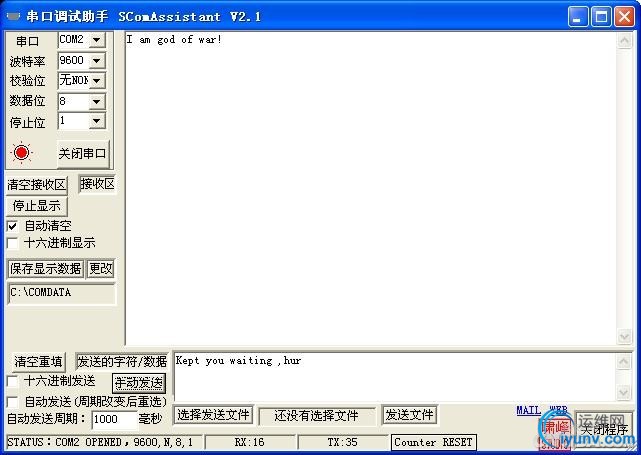

最好说一下注意事项
1 即使vmware不配置serial,serial2,vxworks只要包含TTY组件,起来后,devs都是有/tyCo/x的
这就是说明了这个只是逻辑意义上的物理设备,真正要在vmware下通信,还是要配上PC机的物理串口
2 这个很关键,当时我就是没注意到这点,搞了半天也没用串口调式助手监测到数据
  /tyCo/0 是对应vmware的serial 的
/tyCo/1 是对应vmware的serial2 的
当时我无意间这样配置的
  即我把serial2 用物理串口com1,然后打开串口调试助手,打开com2 监听数据
然后我的程序这样,程序的思想是
1 写方面:打开/tyCo/0,写com1,然后串口调试助手监听com2
2 读方面:发起了收任务,等待com2 发来数据

  然后运行程序,结果在串口调试助手的接收区怎么也收不到数据
在串口调试助手的发送区发数据,结果我的recv任务也是死活打印不出信息
后来把fd = open("/tyCo/0",2,0) ; 改成fd = open("/tyCo/1",2,0) ;
这样,就和vmware配置的serial2<->com1对应起来了
然后一切就都OK了
下面就是正常通信的截图了
串口调试助手com2的接收区受到了com1发来的'I am god of war!'
  而vxworks下的收任务也收到了串口调试助手com2的发送区发送来的数据了
