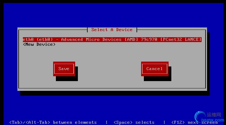

  选择“Device configuration”,就直接按下键盘上的“Enter键”。如下图:
  然后直接按Enter键,如下图:
  这个就是为eth0文件配置网络了。现做如下的配置说明:
