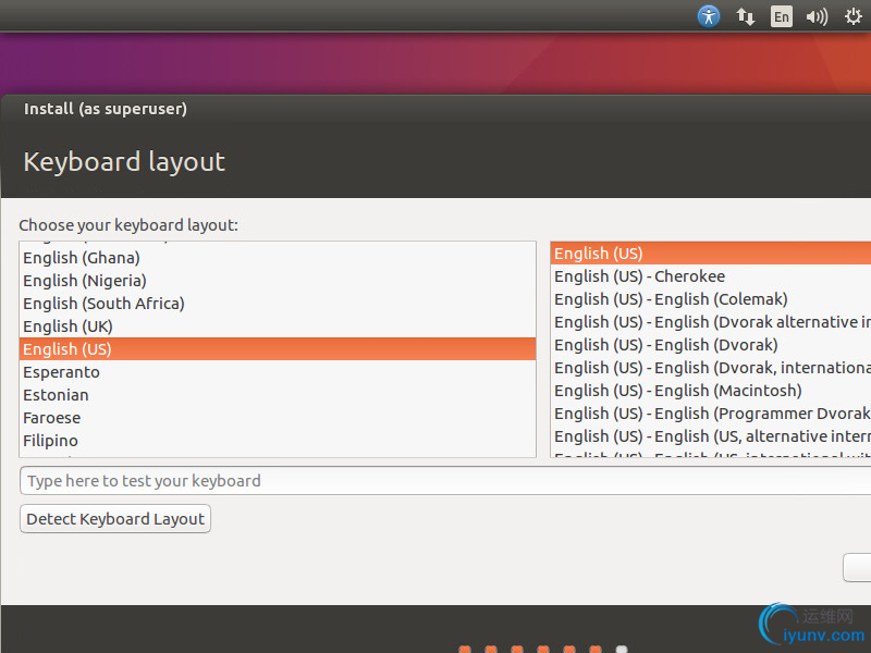

  g)       设置键盘,这里可能窗口过大,用鼠标来回拖动选择Continue即可:
