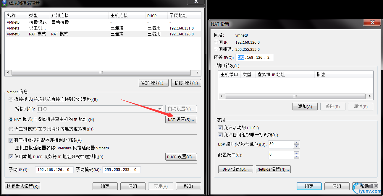

  修改ip地址为静态ip
  vi /etc/sysconfig/network-scripts/ifcfg-eth0
DEVICE=eth0
TYPE=Ethernet
ONBOOT=yes
NM_CONTROLLED=yes
BOOTPROTO=static
IPADDR=192.168.126.200
NETMASK=255.255.255.0
GATEWAY=192.168.126.2
  CentOS的网络链接方式是NAT模式,子网IP是192.168.126.0,设置IP地址为192.168.126.200
  GATEWAY的设置为虚拟网络编辑器中的NAT设置中的网关地址
  重启网络
  service network
  或重启主机
  init 6
  检查是否能够访问外网
  ping www.baidu.com

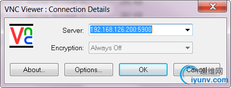

  由于在创建脚本中指定了来宾的图形化工具为VNC --graphics vnc,listen=0.0.0.0,然后通过VNC进入虚拟机,在创建时可指定端口(参考帮助),由于没有指定端口,需要查询一下端口号。
  查看qemu-kvm虚拟机的端口号为 5900
[iyunv@kvm kvmImg]# netstat -antp|grep kvm
tcp        0      0 0.0.0.0:5900                0.0.0.0:*                   LISTEN      2749/qemu-kvm
  通过VNC进入虚拟机
  点击ok,进入系统
  然后就可以通过vnc对系统进行安装设置,安装完成后,需要重启虚拟机,点击重启

  start命令后面参数是虚拟机名称,提示已经启动起来,然后通过vnc链接测试,可以登录系统,一个虚拟机完成简单安装。
