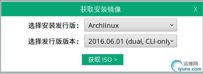

  文件可以在https://mirrors.ustc.edu.cn/,这是个中科大的镜像网,选择如下:
  下载完成后,就是制作一个启动盘,我使用的是Linux下强大的dd的命令,即:

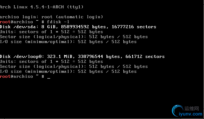

  ·用命令#fdisk -l查看当前系统的硬盘,我是虚拟机演示的,所以是只有8GB,各位按照自己电脑的情况来操作,可以看到我的硬盘是sda
  ·现在用fdisk /dev/sda命令进行分区操作,对于新手来说,Linux只需要分成一个swap主分区和/主分区,一般来说swap分区分为内存的2倍,但是现在的电脑内存都较大,所以一般为主存的1/4就差不多,其他空间都给/主分区,这里为了方便,我们给swap分1G(我实际的电脑4G内存分的也是1G,现在是虚拟机,所以无所谓)。
  这里注意,由于前面fdisk -l中提到有16777216个扇区,一个扇区为512B(如下图),故1G=1024*1024*1024/512=2097152个扇区,由于分区是从2048开始的,故结束点是2097152+2048=2099200。
