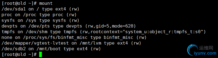

注意:我使用的是一个sdb1作为lvm磁盘,sdb2作为boot磁盘(为了方便后面的引导,因为grub不支持lvm磁盘引导boot)I、创建LVM卷
  1、首先要确保系统是安装lvm组件的,可以使用rpm -qa查询信息
2、然后卸载 /dev/sdb1,然后在其上用 pvcreate 创建物理卷和 vgcreate 创建卷组 vgtest  pvcreate /dev/sdb1
  vgcreate vgtest /dev/sdb1
  lvcreate -L 25G -n lvtest vgtest
  mkfs.ext4 /dev/mapper/vgtest-lvtest
