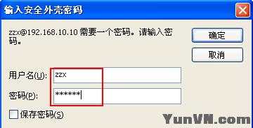

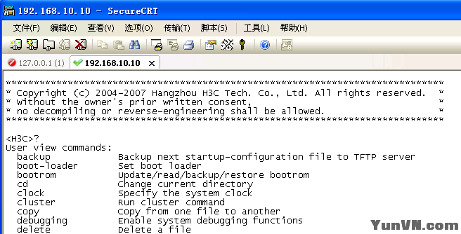

三、SSH方式登录管理
1、验证方式为pasword认证
[H3C]local-user zzx     //创建本地账号
[H3C-luser-zzx]password simple zzx123
[H3C-luser-zzx]service-type ssh   //服务类型为ssh
[H3C-luser-zzx]level 3     //级别为3
[H3C]inter Ethernet 0/1/0       //配置接口地址
[H3C-Ethernet0/1/0]ip add 192.168.10.10 255.255.255.0
[H3C]ssh server enable   //开启ssh服务
[H3C]ssh user zzx service-type stelnet  authentication-type password  //SSH用户client1的服务类型为stelnet,即安全Telnet,使用密码认证方式
[H3C]public-key  local create rsa   //生成本地密钥对并指定密钥长度
The range of public key size is (512 ~ 2048).
NOTES: If the key modulus is greater than 512,
It will take a few minutes.
Press CTRL+C to abort.
Input the bits of the modulus[default = 1024]:
Generating Keys...
连接一下看看如下;
