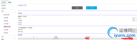

  • 配置主机 ip  有两个方法,一个是主机直接在 ip 设置里面手动配置,但是这种配制方法不一定能完全消除 ip 冲突(虽然家庭局域网的 ip 冲突不常见),所以可以利用路由器的 ip 分配功能,每个路由器不一样,在我的路由器界面如下:
      为特定 mac 地址分配了特定的 ip

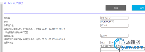

  • 配置路由器到主机的端口映射  这一步每个路由器的界面都不一样,但是配置的原理是共通的
      我使用的是 netgear orbi,其配置界面如下(高级——高级设置——端口映射/端口触发——添加自定义服务),外部端口组指的是路由器对外开放的端口,内部端口组是局域网提供服务主机的端口。

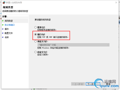

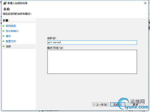

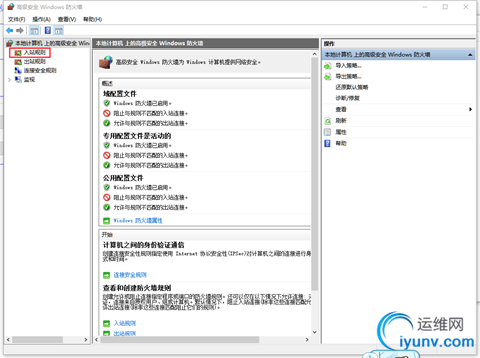

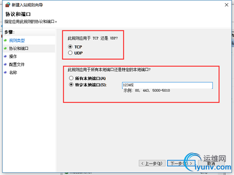

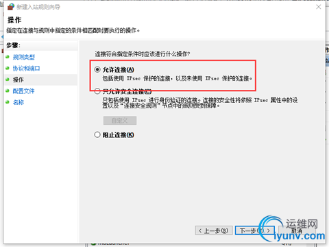

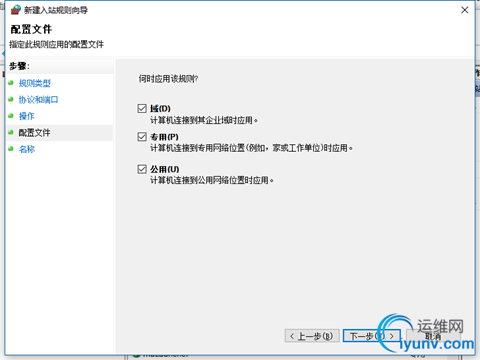

    • 为主机添加防火墙规则
      进入以上界面,点击"入站规则"后,再点击右侧栏的"新建规则",出现以下界面:
      至此,第二步配置完毕

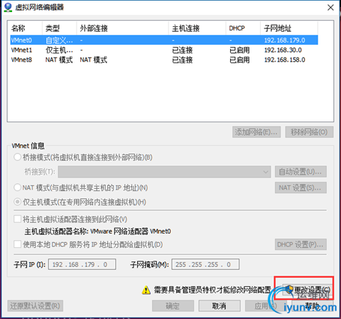

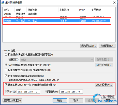

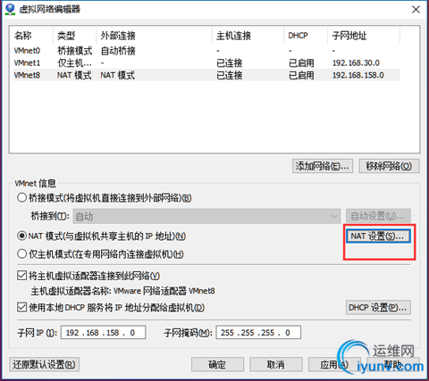

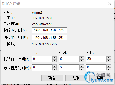

  • 设置虚拟机软件  以 vmware 为例(其他虚拟机软件也有类似功能),点击"编辑"——"虚拟网络编辑器",按照如下界面配置
      之所以 dhcp 从 128 开始,是因为保证 .20 这个地址没有自动分配到别的虚拟机去。

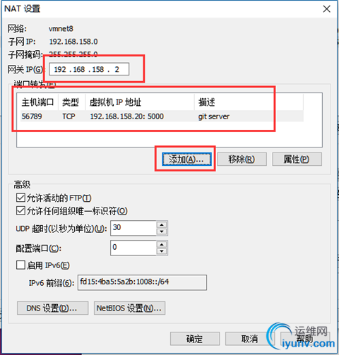

  • 配置主机虚拟机软件的端口转发规则
      注意这里的网关 ip,下面要用到

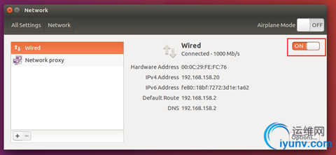

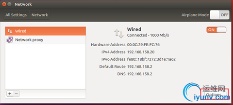

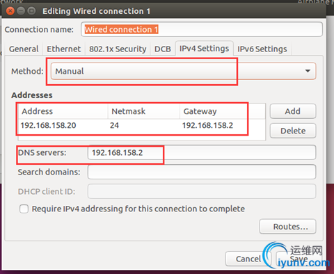

  • 设置虚拟机  开启虚拟机,这里以 ubuntu 16.04 LTS 英文版版本为例,其他版本大同小异
      "system settings"——"network"
      注意,这里的 DNS Server 和上面的网关 ip 设置一样,也可以设置为家里路由器的地址,比如 192.168.3.1
      然后关闭并打开下图的开关,重新让虚拟机连一下网,使之分配到新的 ip 去
      尝试在虚拟机里连接一下网络,测试一下。
