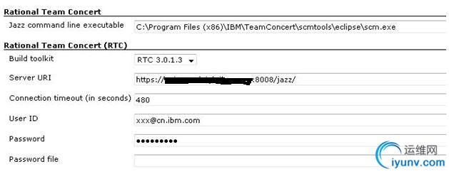

  构建程序包有两种方法,一种是使用 RTC Plugin 和 Team Concert Plugin 来连接开发人员代码所在的统一代码库。我们可以创建一个 Job,选择 Job 类型是 Build a free-style software project,将 Project name 命名为 Request Build,并选择在 master 上执行这个 Job。采取这种方式的时候,需要在 Job 进行配置之前,进入 Configure System 配置系统信息,如下图所示:
图 2. 系统配置中 RTC 的信息

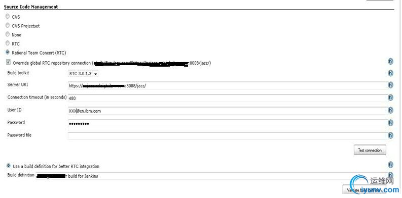

  系统信息配置完成后,再对 Request Build Job 进行设置。Source Code Management 配置的信息如下图所示:
图 3. 项目 Request Build 中 Source Code Management 的配置
  这种方式中的代码资源管理是通过开发人员使用自己的账户连接到 RTC,从 RTC 抓取最新代码到 master 上的 Jenkins 目录中,Jenkins 会创建一个 workspace 来存放这些代码。

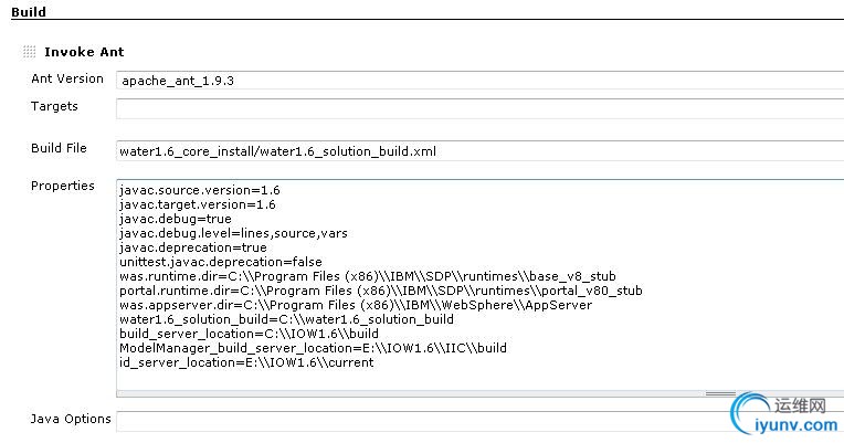

  接下来,再将抓取的代码在 master 上自动构建成应用程序包,需要使用到 build XML 文件和相关的属性信息。然后,继续在 Request Build Job 的 Build 选项中进行设置,如下图所示:
图 4. 项目 Request Build 中 Ant 相关的配置
  上图中设置的 Properties 信息只是一个示例,读者需要根据 build 过程中使用的具体值来进行修改。
