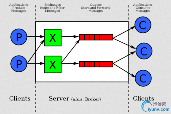

应用场景的系统架构
  • RabbitMQ Server:也叫broker server,它不是运送食物的卡车,而是一种传输服务。原话是RabbitMQ isn’t a food truck, it’s a delivery service. 他的角色就是维护一条从Producer到Consumer的路线,保证数据能够按照指定的方式进行传输。但是这个保证也不是100%的保证,但是对于普通的应用来说这已经足够了。当然对于商业系统来说,可以再做一层数据一致性的guard,就可以彻底保证系统的一致性了。
  • Client A & B:也叫Producer,数据的发送方。Create messages and Publish (Send) them to a broker server (RabbitMQ)。一个Message有两个部分:Payload(有效载荷)和Label(标签)。Payload顾名思义就是传输的数据,Label是Exchange的名字或者说是一个tag,它描述了payload,而且RabbitMQ也是通过这个label来决定把这个Message发给哪个Consumer。AMQP仅仅描述了label,而RabbitMQ决定了如何使用这个label的规则。
  • Client 1,2,3:也叫Consumer,数据的接收方。Consumers attach to a broker server (RabbitMQ) and subscribe to a queue。把queue比作是一个有名字的邮箱。当有Message到达某个邮箱后,RabbitMQ把它发送给它的某个订阅者即Consumer。当然可能会把同一个Message发送给很多的Consumer。在这个Message中,只有payload,label已经被删掉了。对于Consumer来说,它是不知道谁发送的这个信息的。就是协议本身不支持。但是当然了如果Producer发送的payload包含了Producer的信息就另当别论了。
  对于一个数据从Producer到Consumer的正确传递,还有三个概念需要明确:exchanges, queues and bindings。
  • Exchanges are where producers publish their messages. 消息交换机,它指定消息按什么规则,路由到哪个队列
  • Queues are where the messages end up and are received by consumers. 消息队列载体,每个消息都会被投入到一个或多个队列
  • Bindings are how the messages get routed from the exchange to particular queues. 绑定,它的作用就是把exchange和queue按照路由规则绑定起来
  • Routing Key:路由关键字,exchange根据这个关键字进行消息投递
