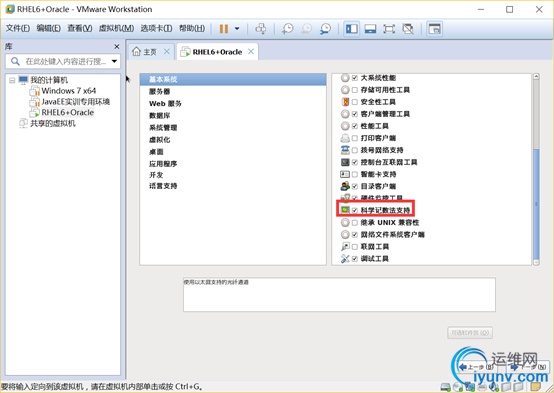

  此外,这块你也要选择一些那个“开发”中选项,将那个能选择的全选择了,安装oracle是会省很多的事情。
  后面设置全部自动
  出现此画面表示安装成功!
