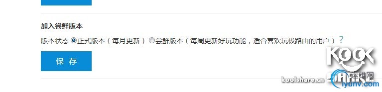

2、进入极路由后台界面,打开云平台,在云平台中将极路由版本状态设定为正式版本,并将固件升级至9008正式版本固件。
3、恢复出厂设置,记得勾选格式化SD卡。恢复完成后配置路由器,使路由器可以联网。

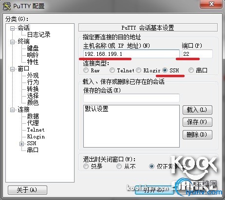

7、   启动电脑进入Windwos,运行PuTTY,按照下图进行设置(IP地址为路由器的地址,默认为192.168.199.1),设置完成后即可打开SSH。
8、   第一次连接SSH时会出现警告提示,选是即可。连接成功后提示登录,Login as为root,密码为极路由后台密码(此处密码不会显示在屏幕上,输入完回车即可),登录成功会出现图中的界面。恭喜你,此时你的极路由已成功root!

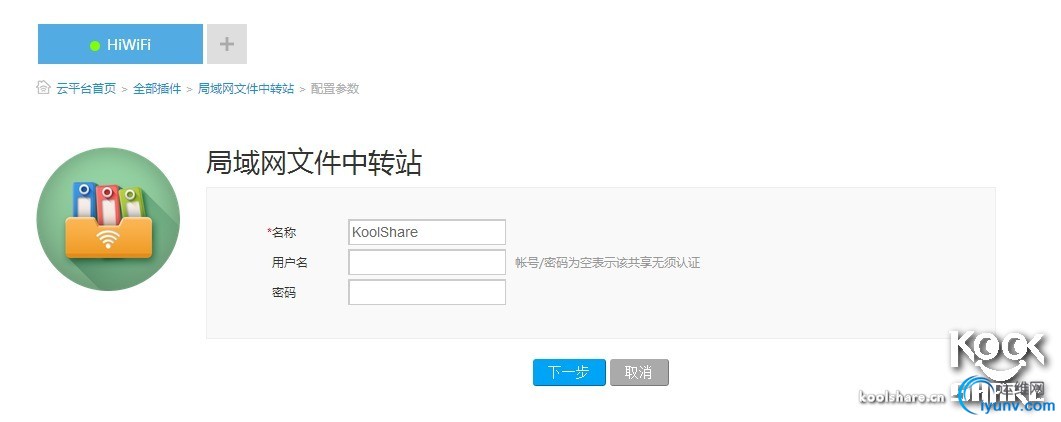

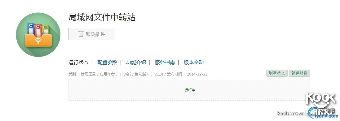

安装完成后注意查看插件是否处于运行状态

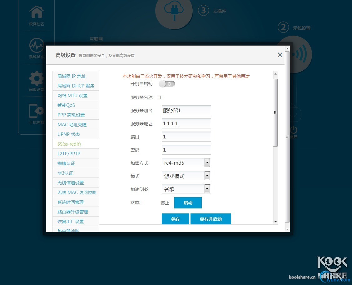

     输入4
     将会安装 shadowsocks(ss-redir)v2.3插件。安装前建议先卸载老版本。
     已在极1s 极2 9006 90079008上验证通过,其他型号 其他版本未测试. 目前已知不适用于9005.
     安装、使用方法、更新内容见这里
    http://blog.sina.com.cn/s/blog_6ac23e0d0102v72p.html

3.9007 使用降级工具降级 ,降级工具下载地址(内含图文教程):http://pan.baidu.com/s/1jGj5Nc6 密码: 5el3
4.不排除后续固件会永久封堵此漏洞,想root的同学尽快了。root后安装最新工具箱里的root保留后,可升级官方固件并保留root。

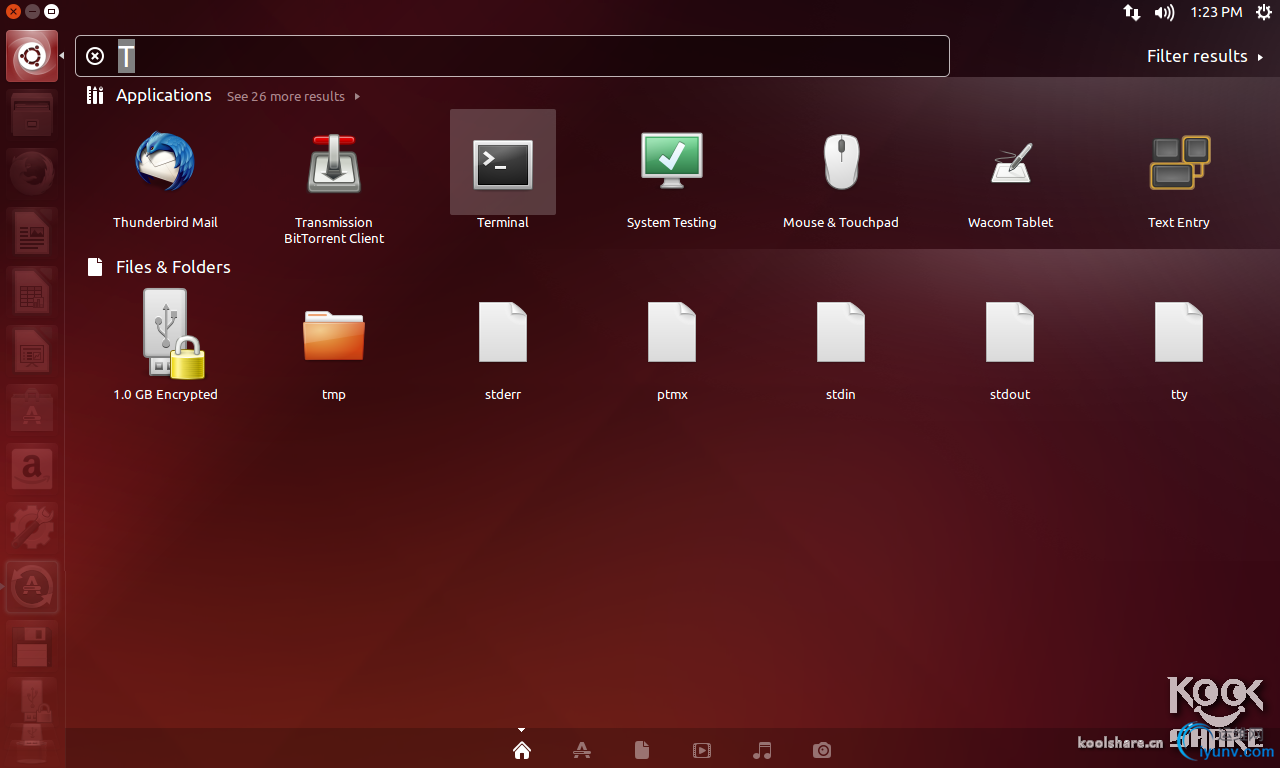

登录后打开终端
输入sudo nautilus,再输入管理员密码(密码不会显示在屏幕上,输入完按回车即可),用管理员权限打开文件管理器

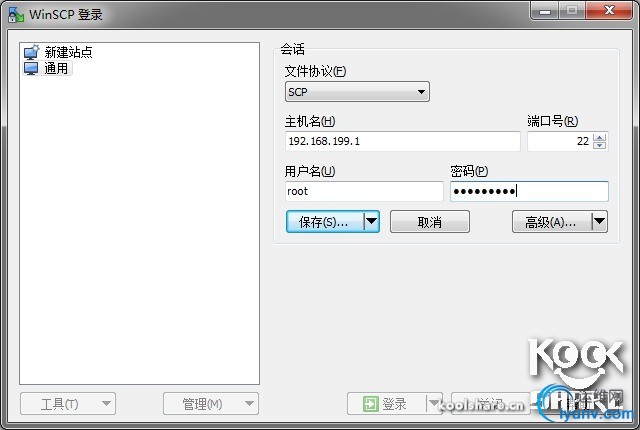

4、  运行WinSCP
按照下图进行设置,注意密码为极路由后台密码(如果未设置过后台密码,密码即为admin)
保存后点击登录,如果有提示认证什么的,一路点击确定即可

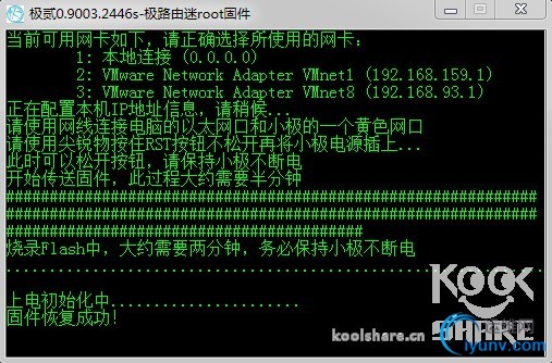

1、  完成重启后,将极路由电源关闭,运行极路由root工具包中的 极贰2446root.exe 或极壹s2446root.exe,并按照提示进行操作

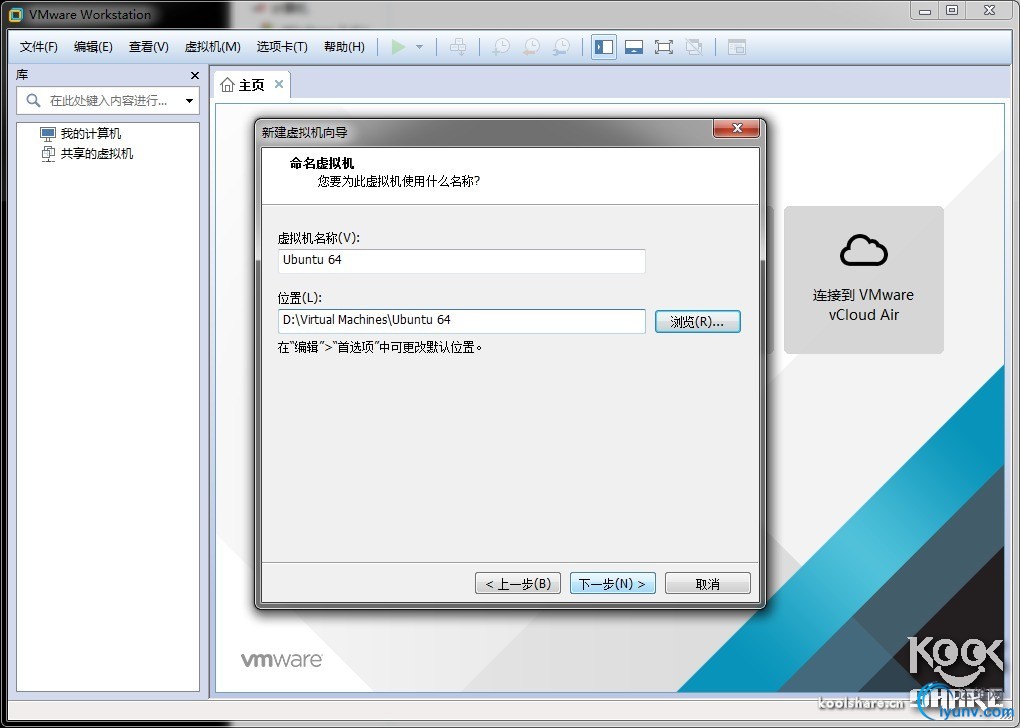

虚拟机安装Ubuntu图文教程
1、 安装VMware Workstation 虚拟机
2、 安装Ubuntu 14.10 DSC00040.jpg DSC00041.jpg DSC00042.jpg DSC00043.jpg DSC00044.jpg DSC00045.jpg DSC00046.jpg DSC00047.jpg DSC00048.jpg DSC00049.jpg
