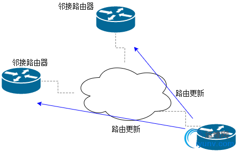

1.传统的网络中同一层面上所有的节点都是平等,需要建立特定(二层、三层)的邻居关系之后在设备之间以广播或者组播的方式传递设备内部的转发表,才能实现基础的互联互通。
  图 4
  这种去中心化的结构中每一台设备都是智能的,保证了网络不会因为单个设备的实效而网络整体失效。但是带来的问题也非常显著。所有交换机和路由器都需要管理和单独配置,大量复杂和重复的工作。这种方式当网络规模小时还能勉强接受,而一旦中型网络中有上百台设备需要配置,而大型网络中有上万台设备需要配置时,维护工作就变得不可接受了。而每当网络中路由信息发生变更的时候,则要迎来整网的收敛,更新的信息要以广播或者组播的方式洪泛全网。当然,通过良好的规划,能够将这一范围控制在尽量小的范围内。但是协议交互带来的效率低下的问题无法解决,想要灵活地实现网络的调整,几乎完全不现实。
