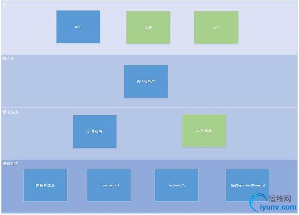

  第一代系统最主要就是抢时间,公司希望用最短的时间内保证系统上线,那时候移动浪潮已经启动,于是决定优先上线移动端,网站可以暂不考虑。公司当时有PHP和Java两种开发语言技术储备,因为PHP在快速开发上面有着非常大的优势,因此决定采用前端PHP+后端Java这种模式。系统分成了三层:用户层:安卓和IOS移动端;接口层:php提供用户和交易接口;后端:后端有两部分,后台和定时系统。后台用PHP开发和接口层公用了一个系统,另一个是定时系统,负责计息、派息、到期等定时任务等使用了java开发。
  基础服务和中间件,mysql做了最基本的主从来支持,第一代系统只是使用了mysql的主库,从库只是同步备份;memcached用来处理用户抢标的并发问题,也只用了这一块;ActiveMQ用来使用二级市场的转让撮合以及其它一些异步消息通知。项目部署:php使用apache部署,定时服务使用tomcat6来做应用服务器,使用lvs来做前端apache的负载,基本上第一代也就这些技术了,下面是第一代系统的架构图。
  第一代系统上线之后,网站和H5(手机浏览器或者微信端)系统建设就变的特别突出,作为一个互联网金融公司没有官网不能忍,于是又开始马不停蹄的开始开发网站和H5系统,在这个期间PHP之前做的后台这块摘了出来,用java从新规划了一版,至此PHP就负责了网站、APP接口、H5这三个系统,三个系统共用的一个核心交易,java这边负责后台管理和定时服务,我们一般给这个架构叫做1.1代架构。

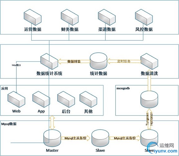

  一代系统做的很赶,产品界面又很烂,随即启动规划了网站2.0、APP2.0、H52.0,针对前端系统的需求,在后端开发了CMS系统来发布项目、公司的公告新闻等;第二代产品端普遍规划了很多大数据分析的一些需求,会在官网展示全量数据分析后投资偏好、投资的金额都跑到哪里去,前端用地图来展示,对于个人也会有还款日历,代收数据分析等,因为需要跑全量数据,在规划的时候都是设计离线来处理,将数据从mysql从库同步到mongodb的集群中,利用mongdo的mapreduce技术来处理大量的数据,于是我们的数据库层就变成下面的这个架构
  mysql实时同步到mongodb,我们使用的是tungsten-relicator这个工具,会在mysql服务器端启动一个监控agent,实时监控mysql的binlog日志,同时在mongodb的服务器端也起了一个服务端,agent监控到数据变化后传送给服务端,服务端解析后插入到mongodb集群中以达到实时同步的效果,如上图,当初写了一篇文章来介绍:大数据实践-数据同步篇tungsten-relicator(mysql->mongo),其实这个工具在使用中,也不是特别的稳定,但是当初的选择方案并不多,幸好后期慢慢的熟悉后算是稳定了下来。
  数据清洗系统我们大胆的使用了golang来开发,当时使用的golang版本是1.3吧,现在都1.8了,以前也是没有接触过也是锻炼了队伍,好在golang语言本身非常简洁和高效,虽然踩了N多坑,但是最终我们还是按时投产了;后来又使用了golang开发了一个后台,是在beego框架的基础上来做的。大数据分析系统后来又升级了一代,在前端的各业务系统,UI用户层做了很多埋点来收集用户数据,通过activeMQ传输接收最后存储到mongodb,在进行数据清洗,将清洗后的结果存入到结果库中,供前端业务系统使用;后来利用beego+echart重新做了一版数据分析系统。
  大数据系统的架构图
