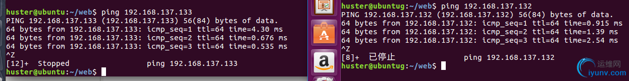

    笔者是在两台虚拟的Ubuntu上做的测试,使用的是vmware player安装的ubuntu linux系统。在做实验之前我们需要首先确保两台虚拟Ubuntu之间的网络是通的,使用ping命令就可以检测之,笔者检测的截图如下:
    如上图所示,登录Ubuntu系统后现在shell里面执行ifconfig命令来查看本机的ip是多少,图中的蓝色线标识的便分别是两者的ip地址。
    如上图所示,两个虚拟ubuntu互相ping,结果显示网络是通的,那么这个是本实验的基础。

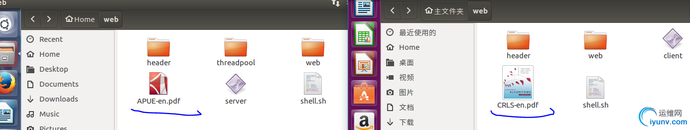

    如上图所示是实验之前server端、client端的目录情况,左边的是server端,目录里有一本《Unix环境高级编程》英文版,这个当时候客户端会请求下载这本电子书。右边的是client端的目录情况,其中有一本《算法导论》英文版,实验的时候,客户端会请求向服务端上传这本电子书。

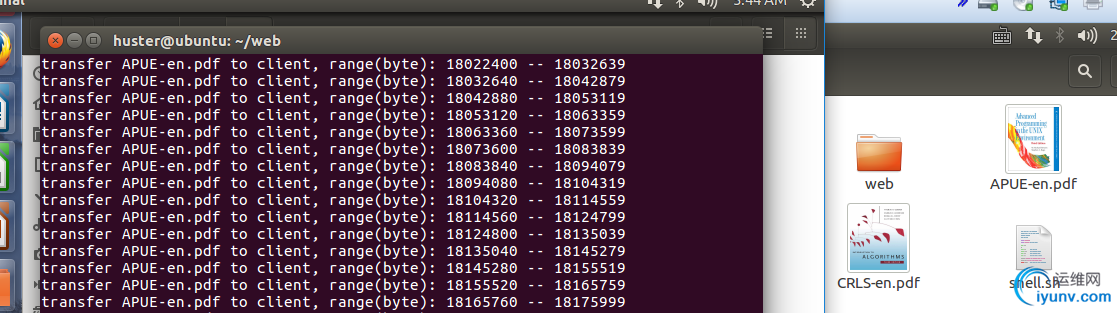

    如上图所示,是客户端向服务端请求下载APUE-en.pdf的过程截图,左边是服务端,从shell的打印信息可以看出server在分段向client传送电子书,右边是客户端下载完毕后的截图。可以看出原本客户端目录中只有算法导论一本书,现在多了一本unix环境高级编程这本书。

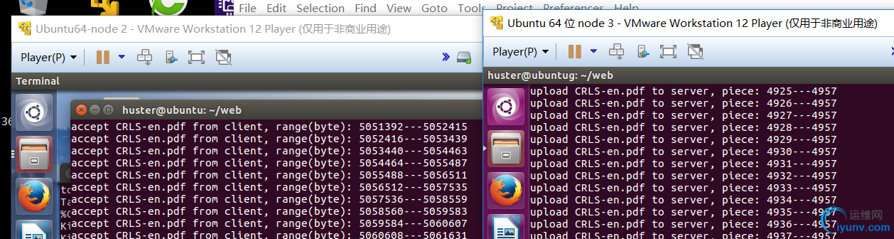

    上图所示的是客户端请求向服务端上传算法导论电子书的截图。右边是客户端上传过程中打印的信息,可以看出是分片上传的,而左边是服务端接收过程中shell打印的信息。

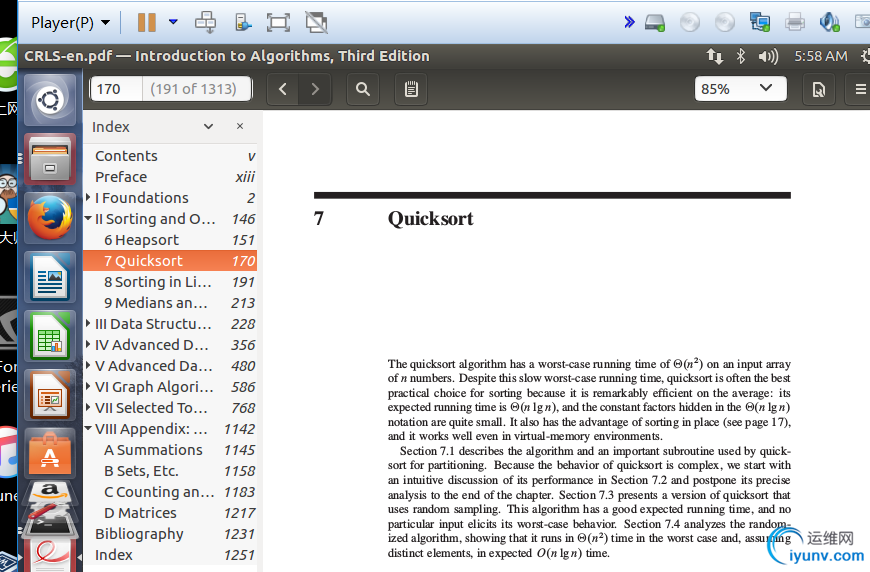

    上图是客户端上传算法导论完毕后,在server端的ubuntu系统中打开算法导论的截图,可以看出,上传过程正确,电子书可以正常打开浏览。
