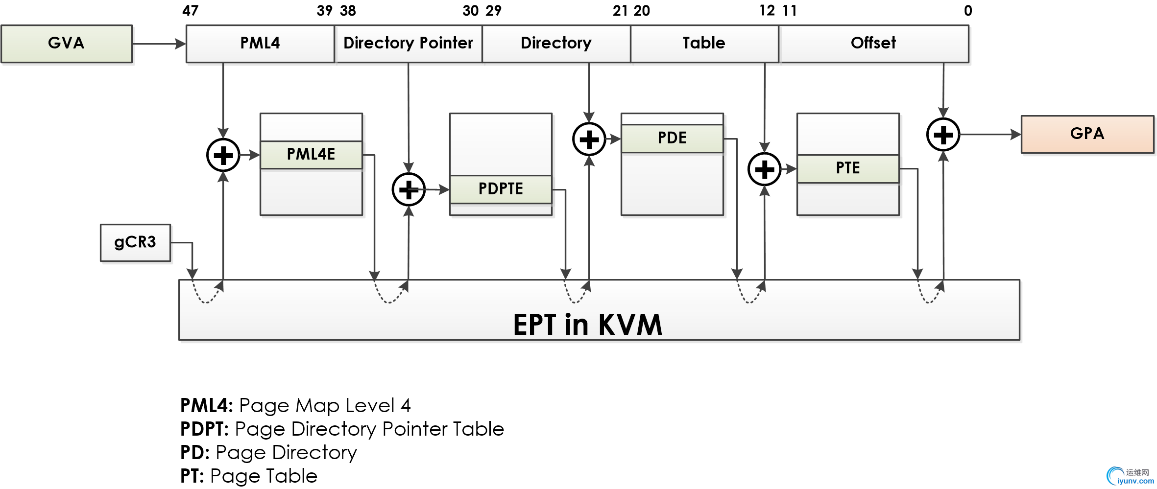

两级页表寻址 (tdp)
  其实这个不是重点,就简单地贴张图吧:
  在上图中,包括guest CR3在内,算上PML4E、PDPTE、PDE、PTE,总共有5个客户机物理地址(GPA),这些GPA都需要通过硬件再走一次EPT,得到下一个页表页相对应的宿主机物理地址。
  接下来,也就是这篇博文主要的关注点,给定一个GPA,如何通过EPT计算出其相对应的HPA呢?换句话说,如果发生一个EPT violation,即在客户虚拟机中发现某个GPA没有映射到相对应的HPA,那么在KVM这一层会进行什么操作呢?
