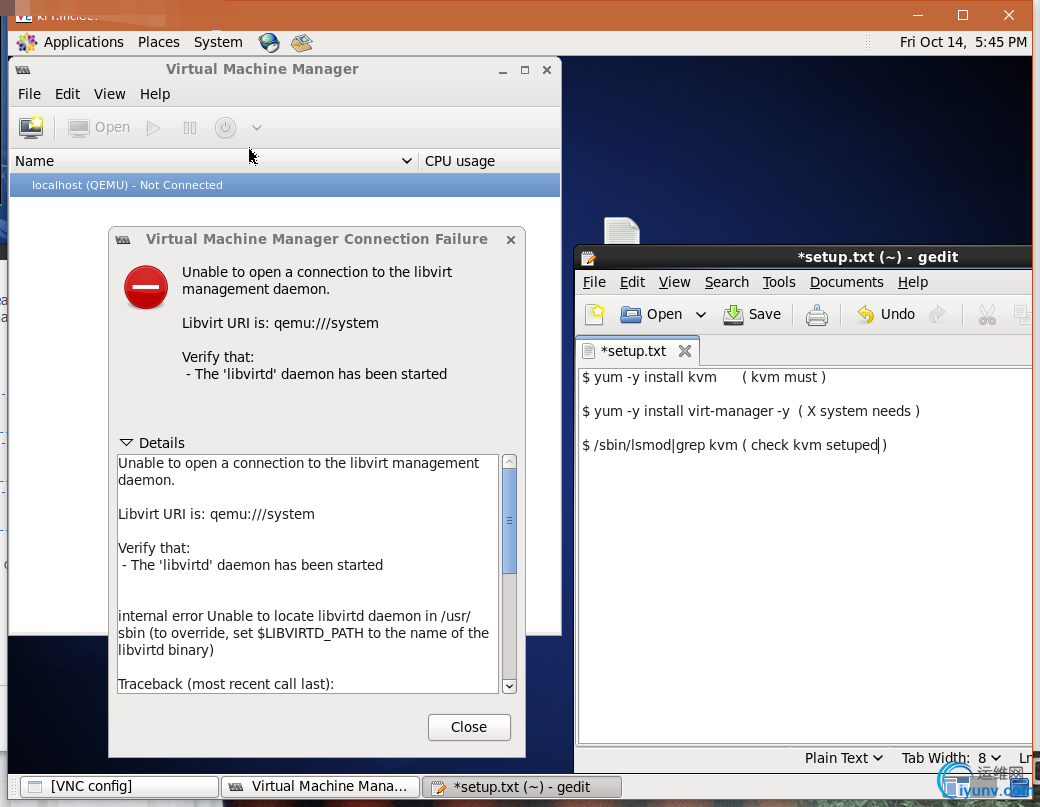

  $ yum -y install kvm # kvm base , must
  $ yum -y install libvirt -y # libvirtd service can be started , must
  $ yum -y install virt-manager # X system needs
  $ /sbin/lsmod|grep kvm # check kvm setuped
二、过程图
  注意,这里显示 "libvirtd" 服务无法启动,在“安装”部分的。 yum -y install libvirt 即可解决!

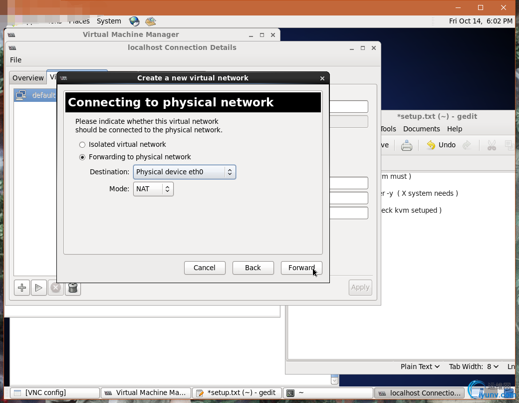

  这里我尝试了连接本地 KVM 服务器。
关于网卡的重大问题:

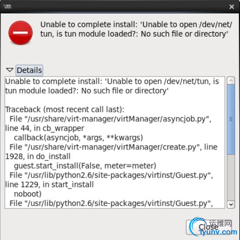

  因为 Docker 本身已经是虚拟化,在使用 KVM 时需要涉及网络上面的操作。但是因为 Docker 的安全设置,无法操作。
  无法操作!!!除非你有办法授予 Docker 客户端完整网络操作功能。(但是这样也就失去了 Docker 的意义)
  即便不使用(绕过网络报错)网卡,最后一个问题也是让人崩溃。
  When a program opens /dev/net/tun, driver creates and registers corresponding net device tunX or tapX.
  tun/tap 驱动程序实现了虚拟网卡的功能,tun表示虚拟的是点对点设备,tap表示虚拟的是以太网设备,这两种设备针对网络包实施不同的封装。利用tun/tap 驱动,可以将tcp/ip协议栈处理好的网络分包传给任何一个使用tun/tap驱动的进程,由进程重新处理后再发到物理链路中。可参考:http://www.cnblogs.com/heidsoft/p/3525646.html
总结:所以要完成该设想需要先完成“Docker对宿主机网卡的RWX权限”问题
