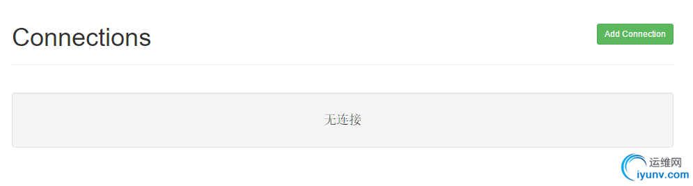

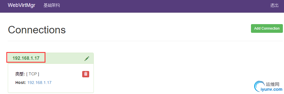

1、登录WebVirtMgr管理平台
  2、添加宿主机
选择首页的WebVirtMgr -->Addd Connection
选择“TCP链接“,设置Label,IP,用户,密码
注意:Label与IP要相同

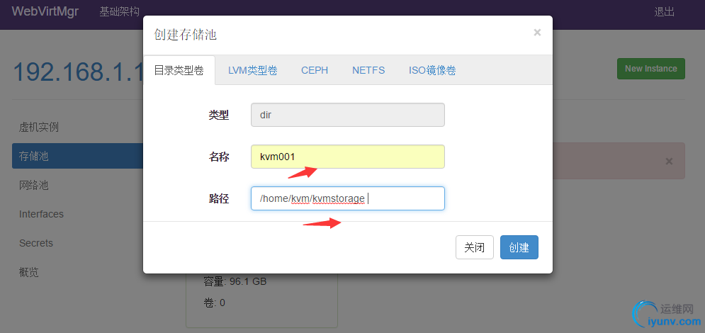

点击前面创建的宿主机,进入虚拟机部署界面
  点击“存储池”按钮,创建存储池(即创建磁盘镜像存放的位置)
注意:
创建存储池时,首先要在宿主机上创建一个目录,然后在”路径“设置栏中添加该目录
例:mkdir /home/kvm/kvmstorage -p
[把提前下载好的centos镜像拷贝到上面创建的存储池目录/home/kvm/kvmstorage下;这里可以放不同版本的系统镜像(windows也可以),以便在下面安装过程中选择不同镜像安装系统]

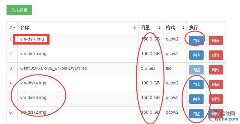

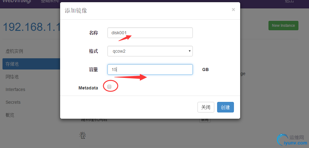

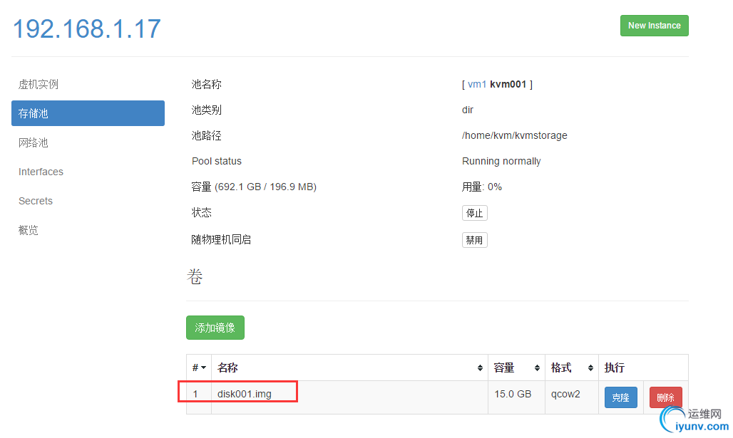

   2、添加磁盘镜像
  注意:
下面“Metadata”前的小方框一定不能勾选(默认是勾选的,要去掉!)
这里添加的“镜像”就是所创建虚拟机的硬盘空间(我测试环境给了150G)
虚拟机所占用的空间就是这个“镜像”所在的宿主机下路径所在的分区空间(也就是/home/kvm/kvmstorage/,即宿主机的home分区)
  创建完成后如下:

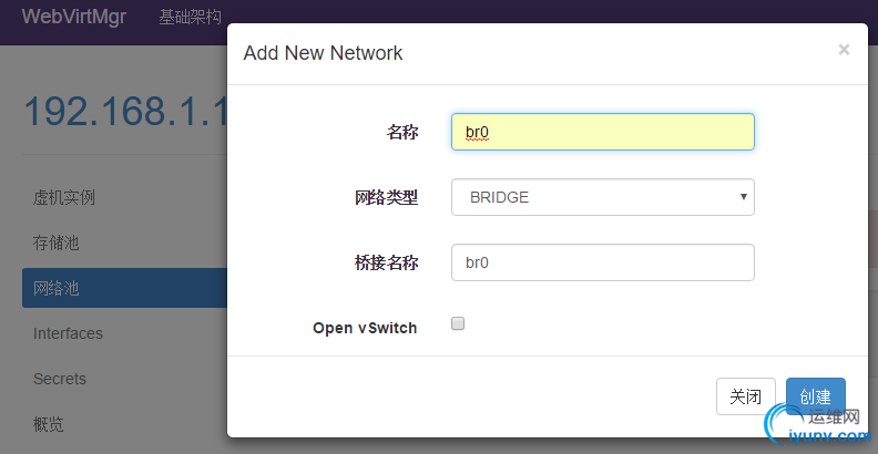

  3、宿主机网卡的桥接模式设置
  注意下面的“设备”一项要填写桥接的物理网卡(即br0对应的那个网卡,这里填的是宿主机之前的内网卡em3)
网关地址也一定要填写正确,不然虚拟机和宿主机同网段机器则会网络不通。

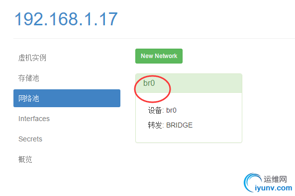

  4、创建网络池

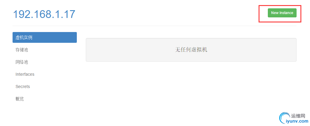

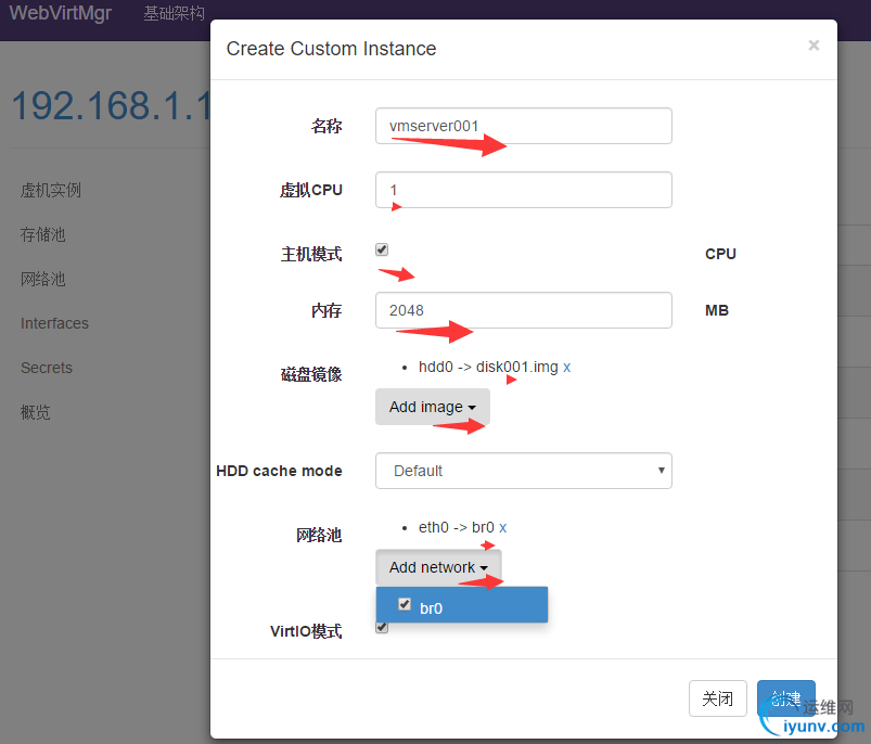

  5、创建虚机
  6、虚机挂载ISO镜像

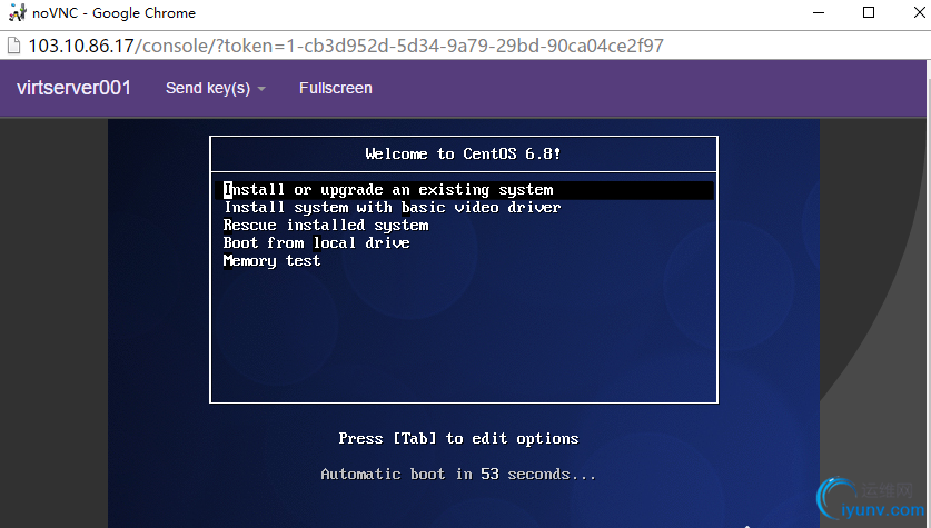

  7、启动虚机
点击“启动”按钮后,打开虚机电源。
  点击控制台按钮,进入操作系统安装界面

  2、进入虚机配置界面,在克隆配置项,为新的虚机的“名字”,“MAC地址”,“磁盘镜像”进行设置
或者:(和上面的克隆效果是一样的)
直接克隆之前所创建虚拟机镜像(这个虚拟机必须是已经创建了的),然后用这个新克隆的镜像去创建新的虚拟机,这也是克隆虚拟机做法。
  然后创建虚拟机,创建中选用上面新克隆的硬盘镜像

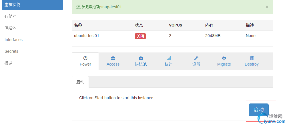

  五、Webvirtmgr虚拟机快照
  1.首先需要将做快照的vm关机
  2.到快照池里创建快照

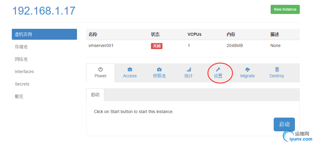

  如果此虚拟机遇到故障,那么就可以根据它的快照进行恢复了,快照恢复后,再次开机就ok了,就能恢复到快照制作时的机器状态。
  虚拟机内存和CPU扩容
要想对虚拟机的内存和CPU进行扩容,需要先关闭此虚拟机,然后在“设置”里面重置,最后重启服务器即可。
关闭和删除br0
[iyunv@openstack ~]# virsh net-list
Name State Autostart Persistent
br0 active yes yes
[iyunv@openstack ~]# virsh net-undefine br0
error: Failed to undefine network br0
error: Requested operation is not valid: network is still active
[iyunv@openstack ~]# virsh net-destroy br0
Network br0 destroyed
