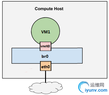

  •   给 VM1 分配一个虚拟网卡 vnet0,通过 Linux Bridge  br0 将 eth0 和 vnet0 连接起来,如下图所示
  Linux Bridge 是 Linux 上用来做 TCP/IP 二层协议交换的设备,其功能大家可以简单的理解为是一个二层交换机或者 Hub。多个网络设备可以连接到同一个 Linux Bridge,当某个设备收到数据包时,Linux Bridge 会将数据转发给其他设备。
  在上面这个例子中,当有数据到达 eth0 时,br0 会将数据转发给 vnet0,这样 VM1 就能接收到来自外网的数据; 反过来,VM1 发送数据给 vnet0,br0 也会将数据转发到 eth0,从而实现了 VM1 与外网的通信。

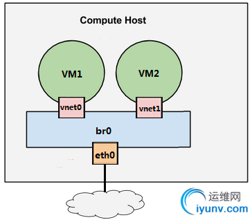

  现在我们增加一个虚机 VM2,如下图所示
  VM2 的虚拟网卡 vnet1 也连接到了 br0 上。 现在 VM1 和 VM2 之间可以通信,同时 VM1 和 VM2 也都可以与外网通信。

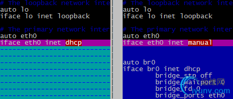

编辑 /etc/network/interfaces,配置 br0。
  下面用 vimdiff 展示了对 /etc/network/interfaces 的修改
  有两点需要注意:
  1. 之前宿主机的 IP 是通过 dhcp 配置在 eth0 上的;创建 Linux Bridge 之后,IP 就必须放到 br0 上了
  2. 在 br0 的配置信息中请注意最后一行 “bridge_ports eth0”,其作用就是将 eth0 挂到 br0 上
  重启宿主机,查看 IP 配置,可以看到 IP 已经放到 br0 上了
  用 brctl show 查看当前 Linux Bridge 的配置。 eth0 已经挂到 br0 上了

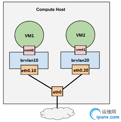

  本节我们来看如何在实验环境中实施和配置如下 VLAN 网络

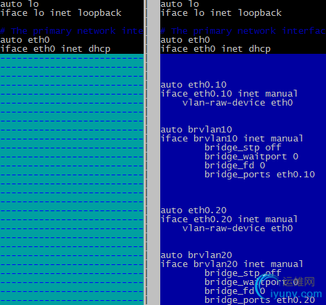

编辑 /etc/network/interfaces,配置 eth0.10、brvlan10、eth0.20 和 brvlan20。
  下面用 vmdiff 展示了对 /etc/network/interfaces 的修改
  重启宿主机,ifconfig 各个网络接口
  用 brctl show 查看当前 Linux Bridge 的配置。 eth0.10 和 eth0.20 分别挂在 brvlan10 和 brvlan20上了
配置 VM1
在 virt-manager 中将 VM1 的虚拟网卡挂到 brvlan10 上。
  查看 Bridge,发现 brvlan10 已经连接了一个 vnet0 设备
  通过 virsh 确认这就是 VM1 的虚拟网卡。
  VM1启动后就可以正常和其他网络通信了。
Linux Bridge + VLAN = 虚拟交换机
现在对 KVM 的网络虚拟化做个总结。
  •   物理交换机存在多个 VLAN,每个 VLAN 拥有多个端口。 同一 VLAN 端口之间可以交换转发,不同 VLAN 端口之间隔离。 所以交换机其包含两层功能:交换与隔离
  •   Linux 的 VLAN 设备实现的是隔离功能,但没有交换功能。 一个 VLAN 母设备(比如 eth0)不能拥有两个相同 ID 的 VLAN 子设备,因此也就不可能出现数据交换情况。
  •   Linux Bridge 专门实现交换功能。 将同一 VLAN 的子设备都挂载到一个 Bridge 上,设备之间就可以交换数据了。
  总结起来,Linux Bridge 加 VLAN 在功能层面完整模拟现实世界里的二层交换机。
  eth0 相当于虚拟交换机上的 trunk 口,允许 vlan10 和 vlan20 的数据通过 eth0.10,vent0 和 brvlan10 都可以看着 vlan10 的 access 口 eth0.20,vent1 和 brvlan20 都可以看着 vlan20 的 access 口。
