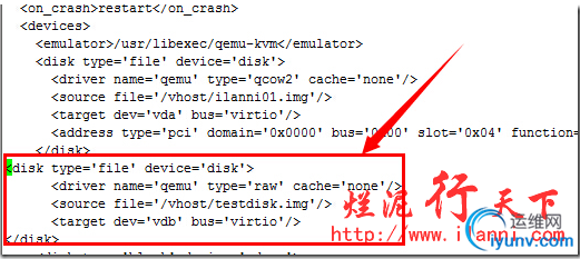

  kvm虚拟机Linux系统增加硬盘:
  修改配置文件来添加新硬盘
  要通过修改配置文件来添加硬盘,我们首先要关闭虚拟机,否则无法正常添加。
  关闭虚拟机,然后使用virsh edit命令修改虚拟机的主配置文件。
  虚拟机的所有配置文件都存放在/etc/libvirt/qemu,如下图:
  编辑虚拟机配置文件,如下图:
  配置文件中,我们找到有关硬盘的代码:
  <disk type=’file’ device=’disk’>
  <driver name=’qemu’ type=’qcow2′ cache=’none’/>
  <source file=’/vhost/ilanni01.img’/>
  <target dev=’vda’ bus=’virtio’/>
  <address type=’pci’ domain=’0x0000′ bus=’0x00′ slot=’0x04′ function=’0x0’/>
  </disk>
  现在我们在</disk>这之后,添加如下的代码
  <source file=’/vhost/testdisk.img’/>
  <target dev=’vdb’ bus=’virtio’/>
  </disk>
  注意其中type表示硬盘的格式
  file表示硬盘所在的路径
  dev表示硬盘在系统中显示的硬盘名称
  bus表示硬盘的接线类型,如果是windows系统一般是ide。
  添加完毕后,我们来启动虚拟机看看实际的效果。
  可以看到硬盘已经被添加进来了。
  卸载硬盘我们可以使用virsh detach-disk命令,如下图:
  virsh detach-disk ilanni01 –target vdb
  也可以再配置文件里调整硬盘。
