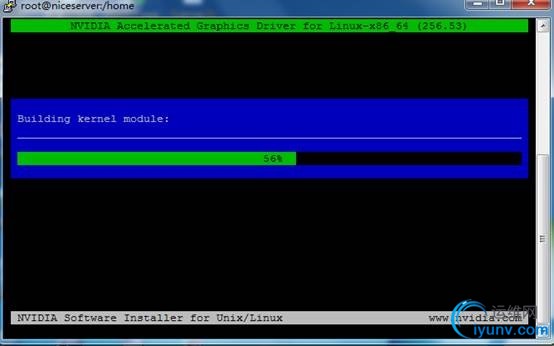

安装显卡驱动。转到驱动安装包目录下并以root身份执行:
(注:Nvidia 安装过程
    1、需要安装gcc
    2、需要安装kernel-devel
    3、会提示软件not sign,百度搜索。
sh./NVIDIA-Linux-x86-290_XXXX.10.run
即进入安装,安装过程中会提示是否自动配置X设置,选择“Accept”,则可省去以后手动配置的麻烦。

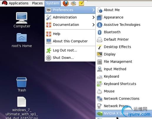

重启会看到nvidia标志,且进入桌面后可配置菜单,说明显卡驱动安装成功。

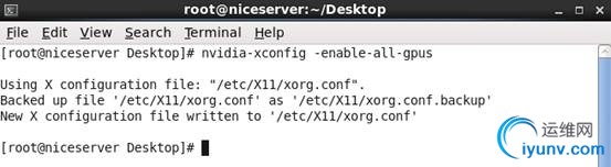

驱动安装完成后,需开启nvidia driver,运行:
nvidia-xconfig -enable-all-gpus
如下:
reboot
重启linux系统

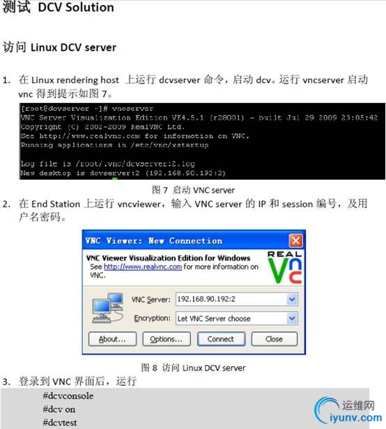

vi/etc/hosts --修改hosts文件,添加linux系统解析
vncserver  --开启vnc服务端

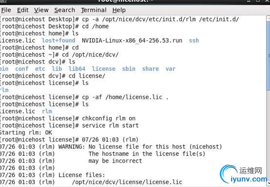

将license.lic许可文件上传到系统目录如:/home
进入license目录:/opt/nice/dcv/license
使用cp命令把许可文件复制到此目录:
DCV 包括可安装在您的系统以自动启动的RepriseLM 服务器信道 init 脚本。该脚本可以在/opt/nice/dcv/etc/init.d/rlm中找到应复制到 /etc/init.d/目录,然后使用 chkconfig命令来启用。
复制文件:
cp-a /opt/nice/dcv/etc/init.d/rlm /etc/init.d/
启用:
chkconfigrlm on
开启:
servicerlm start

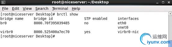

8、配置KVM桥接网络
本例在渲染服务器上安装KVM平台及虚拟机用作3D应用服务器(虚拟机安装win7_x64系统+3D应用软件),由于应用服务器要与外部通信必须将虚拟机网卡配置成桥接模式,所以需要修改渲染服务器linux网卡配置,将网卡改成KVM虚拟交换机。
配置bridge上网方式
创建桥接器
在/etc/sysconfig/network-scripts目录下,创建一个ifcfg-br0 文件,其类型设为Bridge:
[iyunv@etone ~]# cat /etc/sysconfig/network-scripts/ifcfg-br0
DEVICE=br0
TYPE=Bridge
BOOTRPOTO=static
IPADDR=192.168.1.118
NETMASK=255.255.255.0
NETWORK=192.168.1.0
GATEWAY=192.168.1.1
ONBOOT=yes
将物理接口桥接到桥接器
修改eth0的内容(本服务器是用eth0上网的),去掉其IP相关信息,加上“BRIDGE=br0”,将其桥接到br0上;如果是双网卡或是多网卡,照此过程修改:
[iyunv@etone ~]# cat /etc/sysconfig/network-scripts/ifcfg-eth0
DEVICE=eth0
HWADDR=00:1e:c9:f0:b6:a7
NM_CONTROLLED=yes
ONBOOT=yes
#IPADDR=192.168.1.118
BOOTPROTO=none
#NETMASK=255.255.255.0
TYPE=Ethernet
#GATEWAY=192.168.1.1
#DNS1=202.96.128.86
IPV6INIT=no
USERCTL=no
BRIDGE=br0
重启物理机网络服务
service network restart
查看当前桥接情况(有一个虚拟机正在运行)
[iyunv@etone ~]# brctl show

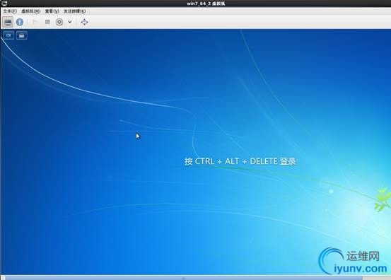

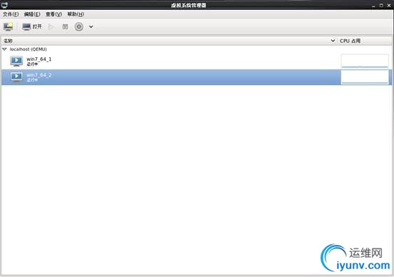

9、安装应用服务器(KVM虚拟机)
应用服务器为安装有3D应用软件并共享渲染服务器显卡资源的linux/windows系统。
使用virt-manager命令调出KVM管理工具并安装win7虚拟机用作应用服务器。过程:略。需要注意的是安装过程查看是否可以选择到br0桥接网络。
安装完后:
KVM安装完毕如下图所示:

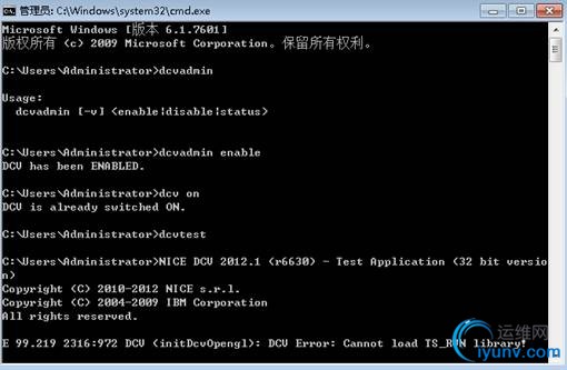

安装完成后,开启dcvserver,在应用服务器打开cmd命令行,依次输入以下命令:
dcvadmin    --调用Nice命令行工具(环境变量在安装dcvserver时已自配置好)
dcvadmin enable   --开启dcv
dcv on  --启动dcv
dcvtest  --测试dcv
出现以下界面说明安装配置成功
应用服务器安装完成。
