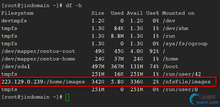

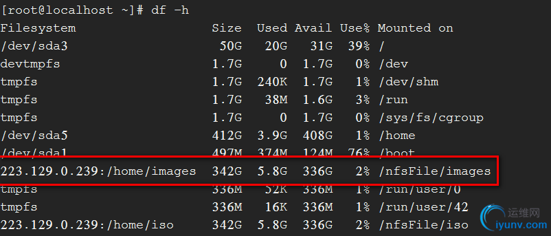

2、NFS共享文件挂载目录
目的主机:
源主机:
由于不需要安装虚拟机,所以我们就不用挂载ISO目录。可以看到这里镜像文件目录结构是一样的。

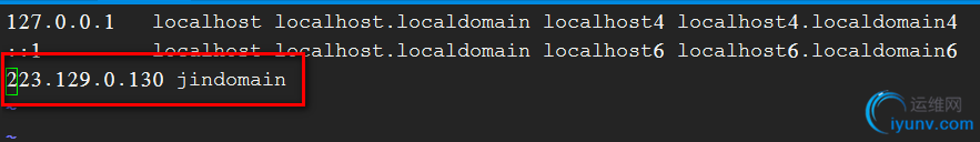

源主机:
这里注意修改了host文件后注意重启网络服务生效。

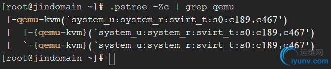

(1)迁移前虚拟机的标签:
迁移之后:
可以发现其实sVIrt标签已经变化了,即在动态迁移过程后,虚拟机的隔离性依然有效。

  unable to migrate guest: internal error: Attempt to migrate guest to the same host domain
  Solution1:
  1、在/etc/hosts中添加$(target IP) domain
  2、重启网络服务
  Question2:

  想了许久终于明白,这里需要在source主机添加目的主机的域名,即修改source主机的/etc/hosts文件添加:
  源IP targetname
  //targetname 为目标主机的hosname,如果不清楚可以在目标主机执///行hostname查看下。
  但是默认情况下,hostname是localhost.localdomain,而这个会被libvirt认为是本地,所以会拒绝,那么就只能给目标机器修改一个hostname,然后在源主机上配置DNS解析即可。
至于前面为何出现那种情况,是因为我们如果利用hostname命令修改了hostname,那么/etc/hosts中的设置就失效,那么就需要重启网络服务,而一旦重启,那么下次在使用domain这个域名就会失效,仍然需要利用hostname设置,就这样形成循环。
