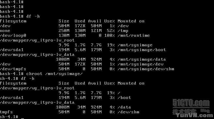

从系统光盘启动,选择“Rescue installed system”,即救援模式,回车进入,后续启动过程中,选择默认的选项便是。
有一个步聚提示“Do you want to start the network interfaces on this system”,选择yes或者no都没所谓,本文为方便写文档,要使用ssh连接,所以选择了yes,并设置网络模式为dhcp。
最后选择“shell Start shell”,开启一个shell环境。
P-01
此时系统的当前目录是/mnt/sysimage,
用ifconfig可以看到系统自动获得了IP地址,但使用service sshd start命令无效,提示“unrecognized service”,
使用chroot命令切换当前目录为根目录,
P-02
此时再使用service sshd start命令,可以正常开启ssh服务。

如果忘了root=/dev/mapper/vg_itpro-lv_root,可以通过df –h命令查看,如图P-03所示)

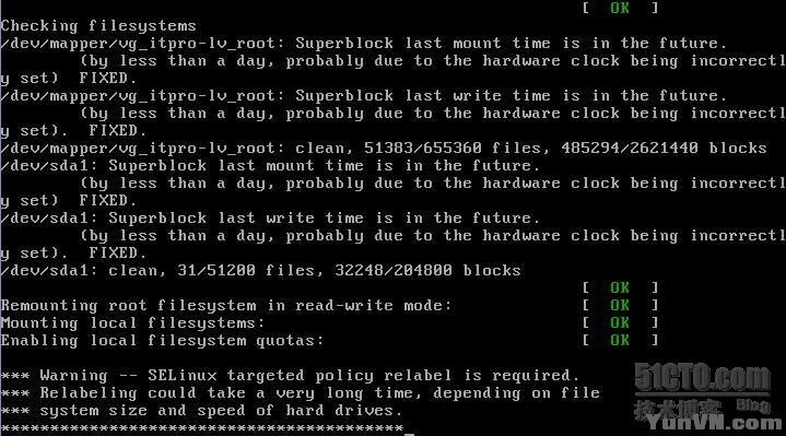

然后选择“reboot  Reboot”选项重启系统(如图P-01所示)。
第一次重启,速度比较慢,有一个较长时间的修复过程,如图P-03所示;
修复结束后,系统会自动再次重启,正常进入到登录界面。
