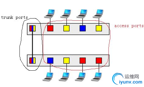

  现在的交换机几乎都是支持 VLAN 的。通常交换机的端口有两种配置模式: Access 和 Trunk。看下图
  Access 口
这些端口被打上了 VLAN 的标签,表明该端口属于哪个 VLAN。不同 VLAN 用 VLAN ID 来区分,VLAN ID 的 范围是 1-4096。Access 口都是直接与计算机网卡相连的,这样从该网卡出来的数据包流入 Access 口后就被打上了所在 VLAN 的标签。Access 口只能属于一个 VLAN。
  Trunk 口
假设有两个交换机 A 和 B。A 上有 VLAN1(红)、VLAN2(黄)、VLAN3(蓝);B 上也有 VLAN1、2、3那如何让 AB 上相同 VLAN 之间能够通信呢?
  办法是将 A 和 B 连起来,而且连接 A 和 B 的端口要允许 VLAN1、2、3 三个 VLAN 的数据都能够通过。
这样的端口就是Trunk口了。VLAN1、2、3 的数据包在通过 Trunk 口到达对方交换机的过程中始终带着自己的 VLAN 标签。

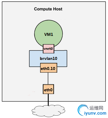

  了解了 VLAN 的概念之后,我们来看 KVM 虚拟化环境下是如何实现 VLAN 的。还是先看图,
  eth0 是宿主机上的物理网卡,有一个命名为 eth0.10 的子设备与之相连。eth0.10 就是 VLAN 设备了,其 VLAN ID 就是 VLAN 10。eth0.10 挂在命名为 brvlan10 的 Linux Bridge 上,虚机 VM1 的虚拟网卡 vent0 也挂在 brvlan10 上。
  这样的配置其效果就是:宿主机用软件实现了一个交换机(当然是虚拟的),上面定义了一个 VLAN10。eth0.10,brvlan10 和 vnet0 都分别接到 VLAN10 的 Access口上。而 eth0 就是一个 Trunk 口。
VM1 通过 vnet0 发出来的数据包会被打上 VLAN10 的标签。
  eth0.10 的作用是:定义了 VLAN10brvlan10 的作用是:Bridge 上的其他网络设备自动加入到 VLAN10 中

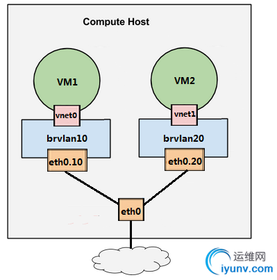

  我们再增加一个 VLAN20,见下图
  这样虚拟交换机就有两个 VLAN 了,VM1 和 VM2 分别属于 VLAN10 和 VLAN20。对于新创建的虚机,只需要将其虚拟网卡放入相应的 Bridge,就能控制其所属的 VLAN。
  VLAN 设备总是以母子关系出现,母子设备之间是一对多的关系。一个母设备(eth0)可以有多个子设备(eth0.10,eth0.20 ……),而一个子设备只有一个母设备。
