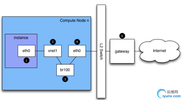

  5、工作流程
  • 1 VM实例instance产生一个数据包并发送至实例内的虚拟网络接口VNIC,图中就是instance中的eth0.
  • 2 这个数据包会传送到物理节点上的VNIC接口,如图就是vnet接口。
  • 3 数据包从vnet NIC出来,到达桥(虚拟交换机)br100上.
  • 4 数据包经过交换机的处理,从物理节点上的物理接口发出,如图中物理节点上的eth0.
  • 5 数据包从eth0出去的时候,是按照物理节点上的路由以及默认网关操作的,这个时候该数据包其实已经不受你的控制了。
