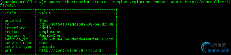

        ④  创建计算API服务端点
        openstack endpoint create --region RegionOne compute public http://controller:8774/v2.1
        openstack endpoint create --region RegionOne compute internal http://controller:8774/v2.1
        openstack endpoint create --region RegionOne compute admin http://controller:8774/v2.1

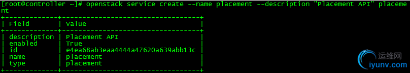

        ⑦  创建placement API服务目录
        openstack service create --name placement --description "Placement API" placement

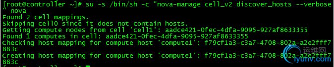

    3. 增加一个计算节点到cell数据库
      接下来操作在控制节点上操作
        1. 获得 admin 凭证来获取只有管理员能执行的命令的访问权限,并确认1个计算节点是在主机列表中:
          . admin-openrc
          openstack hypervisor list
        2. 发现compute主机列表:
        su -s /bin/sh -c "nova-manage cell_v2 discover_hosts --verbose" nova
        注意:
                当你添加新的计算节点,您必须运行nova-manage cell_v2  discover_hosts控制器节点上注册新计算节点
