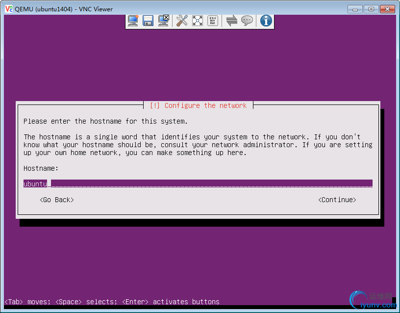

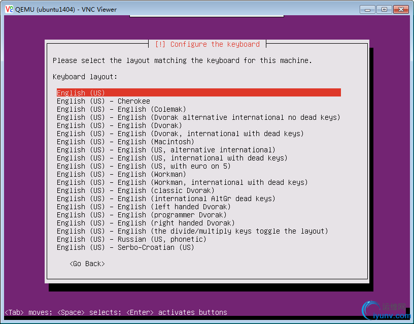

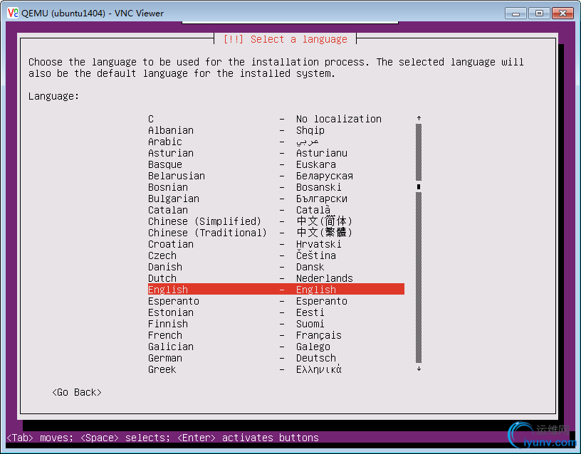

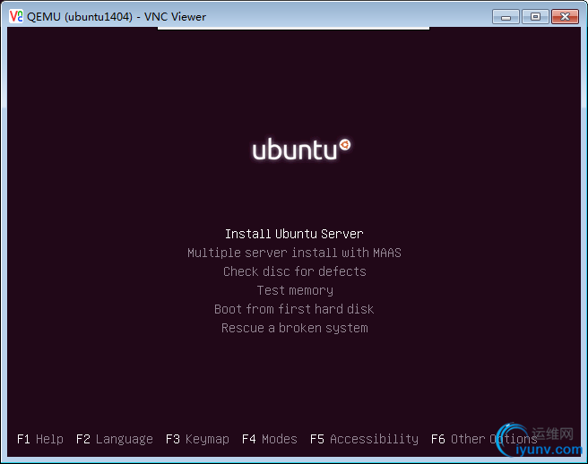

接下使用VNC连接,目的是为了分区1个根分区
这里选择英文版,它不像CentOS ,我们是因为怕系统安装完成后,它默认系统界面帮我转成中文,在登录界面上显示编码格式会有问题

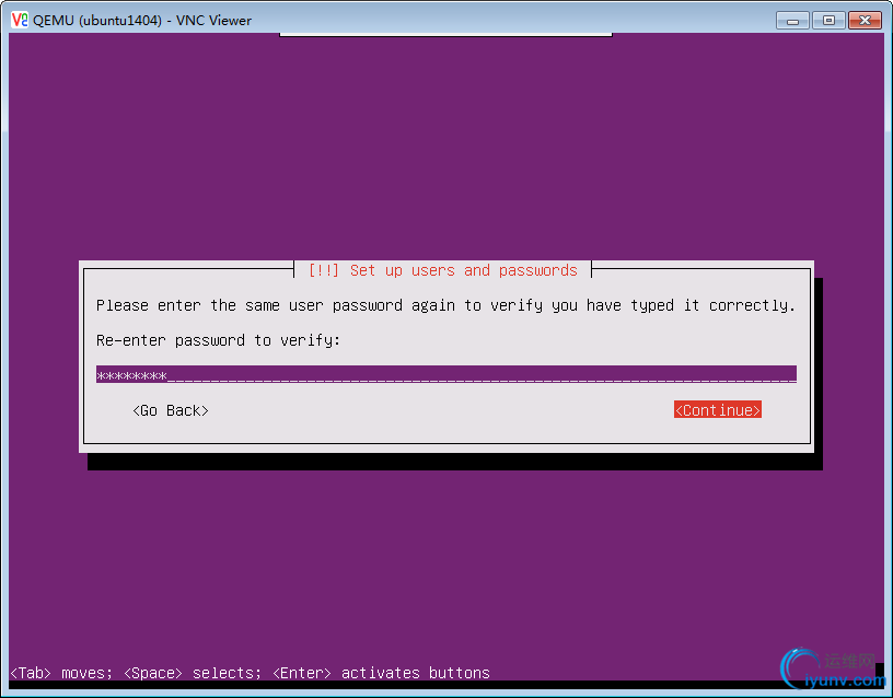

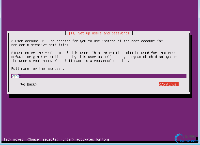

ubuntu默认要求使用一个普通用户登录,我们先配,后期可改
设置用户venic的密码为:venic8888

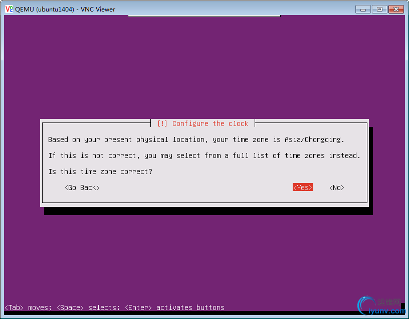

自动联网查看时区后,发现是一个重庆的,问题也不大,但我们如果选择否,可以重选 为其它地方时区,比如香港

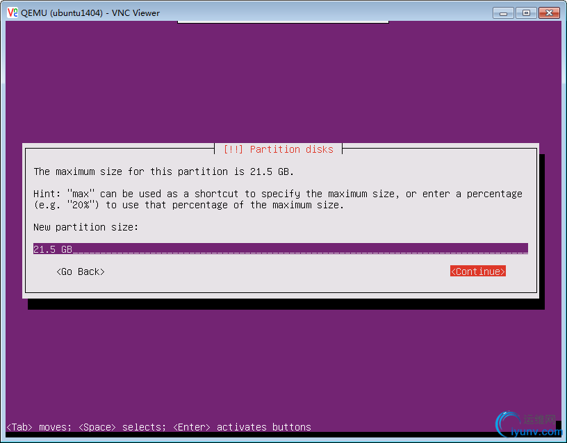

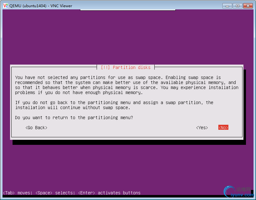

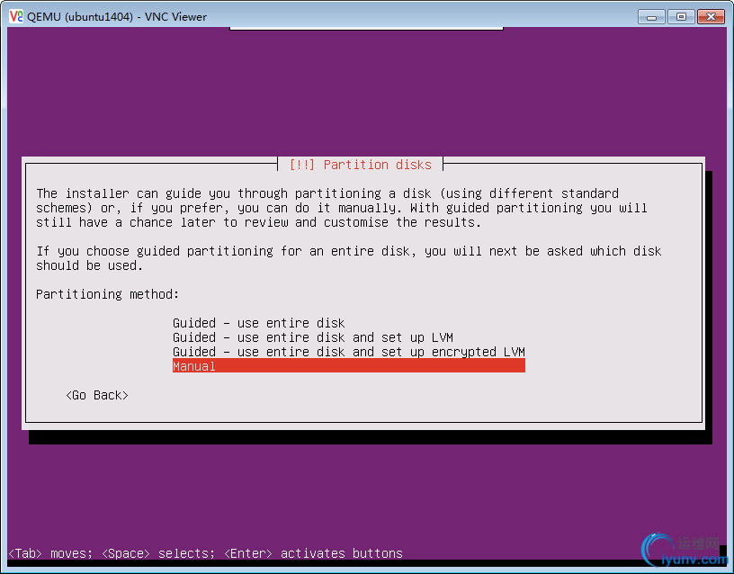

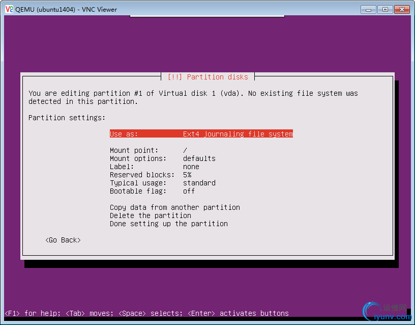

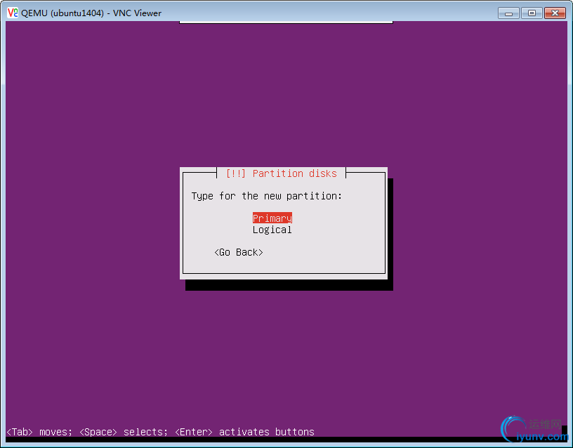

到了选择磁盘分区,关键,因为我们要分成一个区,只有/ 根分区
保持默认操作
