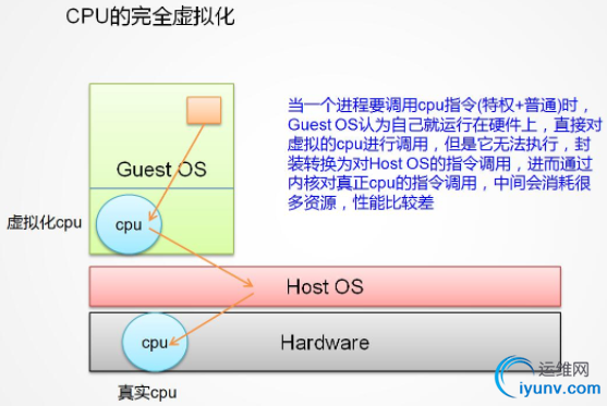

  1.全虚拟化(Full Virtualization)
  全虚拟化的核心就在"全" ,“全”指的是VMM为虚拟机模拟了完整的底层硬件,包括处理器,物理内存,时钟,外设等。
  这种‘全’的特性牛逼之处就在于:原本是为物理硬件设计的操作系统或者其他系统软件,完全不需做任何修改就可在虚拟机中运行。
  然而再牛逼的软件也有不足:vm最后还是要和vmm打交道,对于全虚拟化来说,vmm必须完全并且完整地把自己模拟成硬件,为vm提供全部硬件接口
  同时必须模拟特权指令的执行过程,如下例
让我们以x86 体系结构下对操作系统进程页表切换的操作(mov pgtable)为例,来介绍VMM把自己完全模拟成硬件是怎么样一种过程:
1.真实的硬件提供了一个特权 CR3 寄存器来实现该接口,操作系统只需执行 "mov pgtable,%%cr3"的 汇编指令即可。
2.VMM 必须按照1中所述,完全地模拟该接口执行的全部过程,但是如果硬件不提供虚拟化的特殊支持,那么这个模拟过程将会十分复杂:
a:一般而言VMM 必须运行在最高优先级来完全控制物理主机的系统,而 Guest OS 需要降级运行,因而不能执行特权操作(如进程页表切换mov pgtable这种特权操作)。
b:当 Guest OS 执行前面的特权汇编指令(mov pgtable...)时,物理主机系统产生异常(General Protection Exception),执行控制权重新从 Guest OS 转到 VMM 手中。--->飞的再高也得回到地面
c:VMM 先分配一个变量作为影子 CR3 寄存器交给 Guest OS。将 pgtable (进程表)代表的客户机物理地址(Guest Physical Address)填入影子 CR3 寄存器--->让Guest OS以为自己在操作真实的内存。
e:然后 VMM 将Guest Os需要操作的pgtable 翻译成物理主机的物理地址(Host Physical Address)并填入物理主机的 CR3 寄存器,最后返回到 Guest OS中。随后 VMM 还将处理复杂的 Guest OS 缺页异常(Page Fault)。
  比较著名的全虚拟化VMM有Microsoft Virtual PC、VMware Workstation、Sun Virtual Box、Parallels Desktop for Mac,QEMU,KVM。

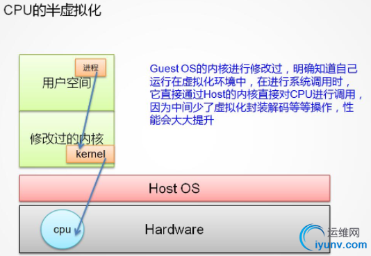

  3.半虚拟化(Paravirtualization)
  半虚拟化,这是一种修改了Guest OS访问部分特权状态的代码,以便于直接与VMM交互的技术。在半虚拟化虚拟机中,部分硬件接口以软件的形式提供给客户机操作系统,这可以通过Hypercall(VMM提供给Guest OS 的直接调用,与系统调用类似)的方式来提供。例如Guest OS把切换页表的代码修改为调用Hypercall来直接完成修改影子CR3寄存器和翻译地址的工作。由于不需要产生额外的异常和模拟部分硬件执行流程,半虚拟化可以大幅度提高性能。,比较著名的VMM有Denali,Xen
