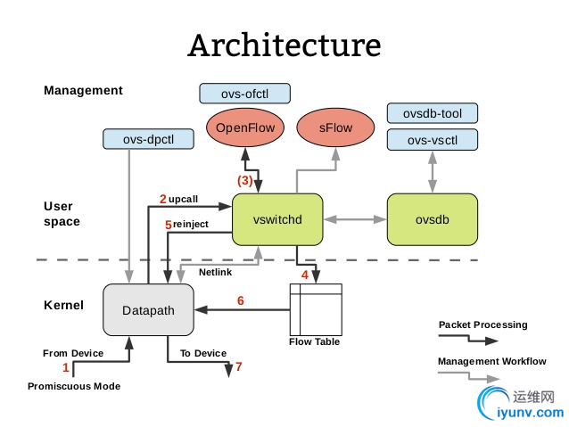

  OVS命令的结构:
ovs-dpctldatapath控制器,可以创建删除DP,控制DP中的FlowTables,最常使用show命令,其他很少手动操作
ovs-ofctl流表控制器,控制bridge上的流表,查看端口统计信息等
ovsdb-tool专门管理ovsdb的client
ovs-vsctl最常用的命令,通过操作ovsdb去管理相关的bridge,ports什么的
ovs-appctl这个可以直接与openvswitch daemon进行交互,上图中没有列出来,这么命令较少使用

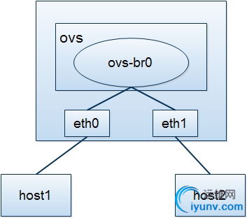

  19、如何使用OVS添加物理网卡,组成虚拟网络?
  基本情况是:在安装open vswitch的主机上有两块网卡,分别为eth0、eth1,把这两块网卡挂接到open vswitch的网桥上,然后有两台物理机host1、host2分别连接到eth0和eth1上,实现这两台物理机的通信。构建结果图如下:
#ovs-vsctl add-br br0 //建立一个名为br0的open vswitch网桥
#ovs-vsctl add-port br0 eth0 //把eth0挂接到br0中
#ovs-vsctl add-port br0 eth1 //把eth1挂接到br0中
  20、如何把虚拟机添加到我们创建的OVS当中?

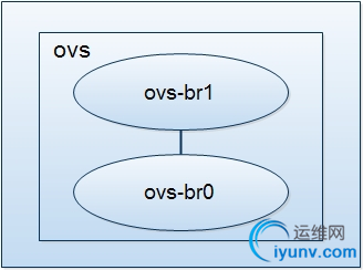

  21、如何连接两个已经创建号的网桥?
ovs-vsctl add-br br 添加一个名为br0的网桥
ovs-vsctl add-br br1 //添加一个名为br0的网桥
ovs-vsctl add-port br0 patch-to-br1 //为br0添加一个虚拟端口
ovs-vsctl set interface patch-to-br1type=patch //把patch-to-br1的类型设置为patch
ovs-vsctl set interface patch-to-br1 options:peer=patch-to-br0 把对端网桥和此网桥连接的端口名称设置为patch-to-br0
ovs-vsctl add-port br1 patch-to-br0 //为br0添加一个虚拟端口
ovs-vsctl set interface patch-to-br0type=patch //把patch-to-br0的类型设置为patch
ovs-vsctl set interface patch-to-br0options:peer=patch-to-br1 //把对端网桥和此网桥连接的端口名称设置为patch-to-br1
ovs-vsctl set interface patch-to-br0type=patch 和ovs-vsctl set interface patch-to-br0 options:peer=patch-to-br1是对ovs-database的操作,有有兴趣的同学可以参考ovs-vswitchd.conf.db.5
