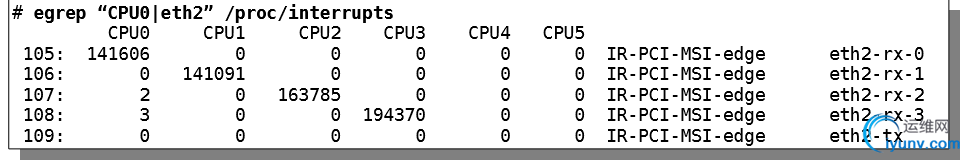

Interrupts and Interrupt Handlers
  来自硬件的中断称为“上半部分”中断。 当NIC接收到传入数据时,它使用DMA将数据复制到内核缓冲区中。 NIC通过唤醒硬中断通知内核此数据。 这些中断由中断处理程序处理,这些中断处理程序执行最少的工作,因为它们已经中断了另一个任务,并且不能自行中断。 硬中断在CPU使用方面可能是昂贵的,特别是在持有内核锁时。 硬中断处理程序然后将大部分分组接收留给可以更公平地调度的软件中断或SoftIRQ处理。
  硬中断可以在/ proc / interrupts中看到,其中每个队列在分配给它的第一列中有一个中断向量。 当系统引导或加载NIC设备驱动程序模块时,这些初始化。 每个RX和TX队列被分配一个唯一的向量,它通知中断处理程序该中断来自哪个NIC /队列。 列将进入中断的数量表示为计数器值:

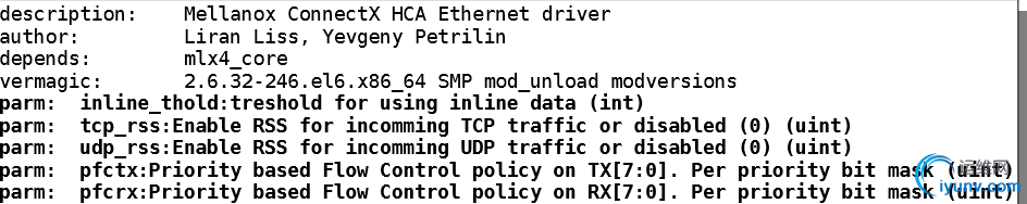

Module parameters
每个网络接口驱动程序通常作为可加载的内核模块。 可以使用modprobe命令加载和卸载模块。 这些模块通常包含可用于进一步调整设备驱动程序和NIC的参数。 可以使用modinfo <drivername>命令查看这些参数。 记录特定驱动程序参数超出了本文档的范围。 有关这些参数的说明,请参阅硬件手册,驱动程序文档或硬件供应商。 Linux内核通过sysfs路径/ sys / module / <drivername> / parameters导出模块参数的当前设置例如,给出驱动程序参数:
可以在sysfs中检查每个驱动程序参数的当前值。 例如,要检查udp_rss参数的当前设置:
# ls /sys/module/mlx4_en/parameters
inline_thold  num_lro  pfcrx  pfctx  rss_mask  rss_xor  tcp_rss  udp_rss
# cat /sys/module/mlx4_en/parameters/udp_rss

  RSS由许多常见的网络接口卡支持。 在接收数据时,NIC可以将数据发送到多个队列。 每个队列可以由不同的CPU服务,允许有效的数据检索。 RSS充当驱动程序和卡固件之间的API,以确定数据包如何跨CPU核心分布,其想法是将流量引导到不同CPU的多个队列允许更快的吞吐量和更低的延迟。 RSS控制哪些接收队列获得任何给定的分组,无论卡是否侦听特定的单播以太网地址,它侦听的多播地址,哪个队列对或以太网队列获得多播分组的副本等。
RSS Considerations
  驱动程序是否允许配置队列数量
  某些驱动程序将根据硬件资源自动生成引导期间的队列数。 对于其他,它可以通过ethtool -L进行配置。
