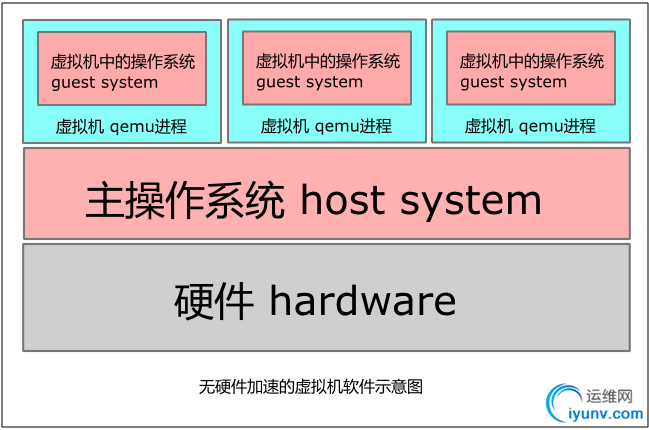

  在上一篇中,我展示了虚拟机软件 QEMU 的使用、效果及其性能,同时也分析了不同用户对虚拟机的不同追求。但是不管是桌面用户还是企业级用户,对虚拟机软件的追求有一点是共同的,那就是性能。QEMU 是一个强大的虚拟机软件,它可以完全以软件的形式模拟出一台完整的电脑所需的所有硬件,甚至是模拟出不同架构的硬件,在这些虚拟的硬件之上,可以安装完整的操作系统。QEMU 的运行模式如下图:
  很显然,这种完全以软件模拟硬件的形式虽然功能强大,但是性能难以满足用户的需要。模拟出的硬件的性能和物理硬件的性能相比,必然会大打折扣。为了提高虚拟机软件的性能,开发者们各显神通。其中,最常用的办法就是在主操作系统中通过内核模块开一个洞,通过这个洞将虚拟机中的操作直接映射到物理硬件上,从而提高虚拟机中运行的操作系统的性能。如下图:

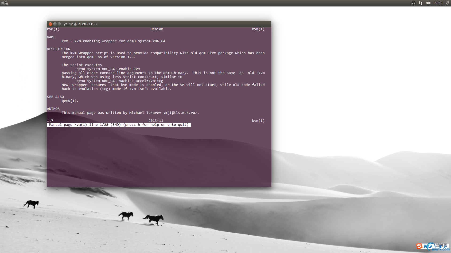

  用 man 命令查看一下它的文档,发现 qemu-kvm 包不仅包含的文件很少,而且它的可执行文件 kvm 也只是对 qemu-system-x86_64 命令的一个简单包装,如下图:

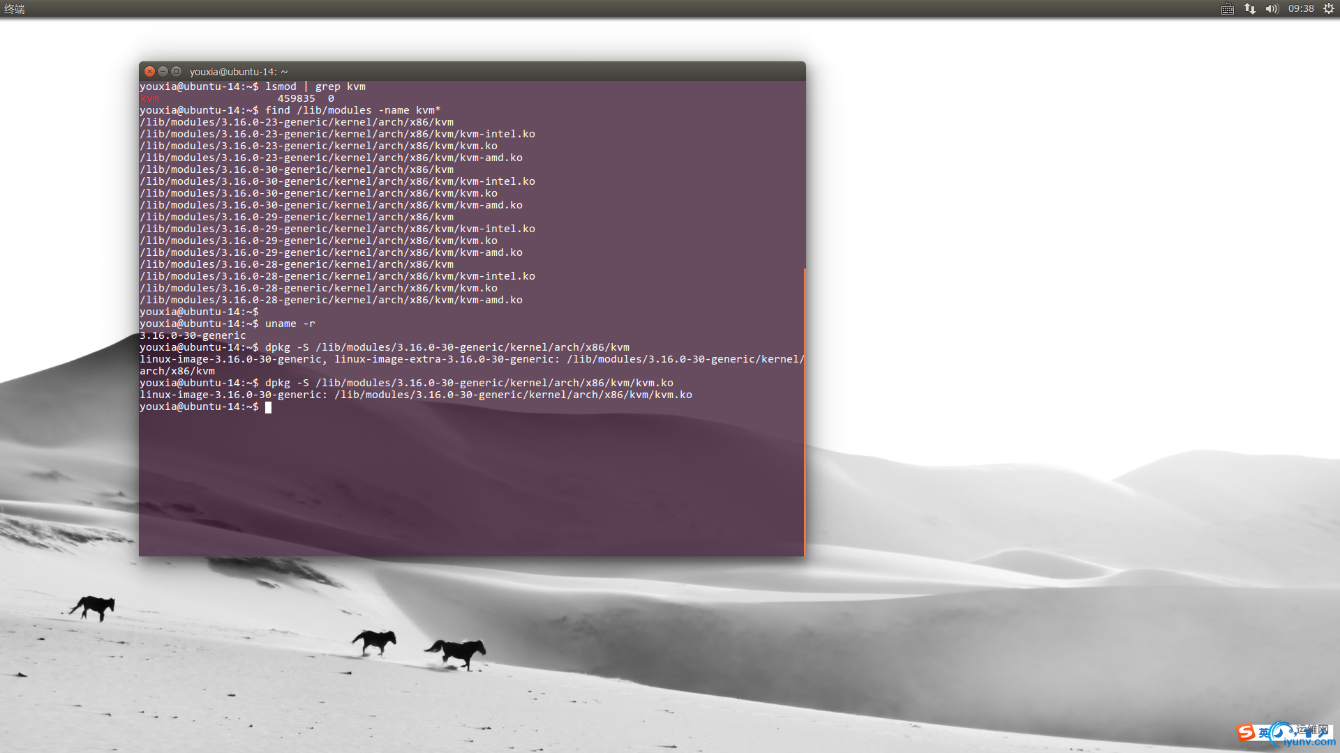

  那么问题来了,kvm 内核模块究竟是由哪个包提供的呢?其实,自从 Linux 2.6 开始,kvm 就已经被加入内核了。如果非要找出 kvm 内核模块 kvm.ko 是由哪个包提供的,可以用如下命令考察一下:

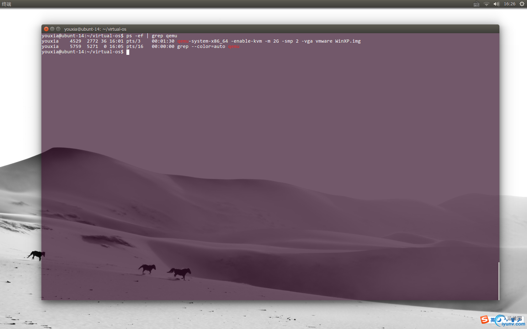

  可以看出,使用 KVM 加速后,虚拟机中的 WinXP 运行速度提升了不少,开机只用了 34 秒。我将分辨率调整为 1366*768,图形界面运行也很流畅,不管是打开 IE 浏览器还是 Office 办公软件都没有问题,再也没有出现 CPU 使用率飙升到 100% 的情况。如果用 ps -ef| grep qemu 命令查看一下,发现 kvm 命令运行的还是 qemu-system-x86_64 程序,只不过加上了 -enable-kvm 参数,如下图:

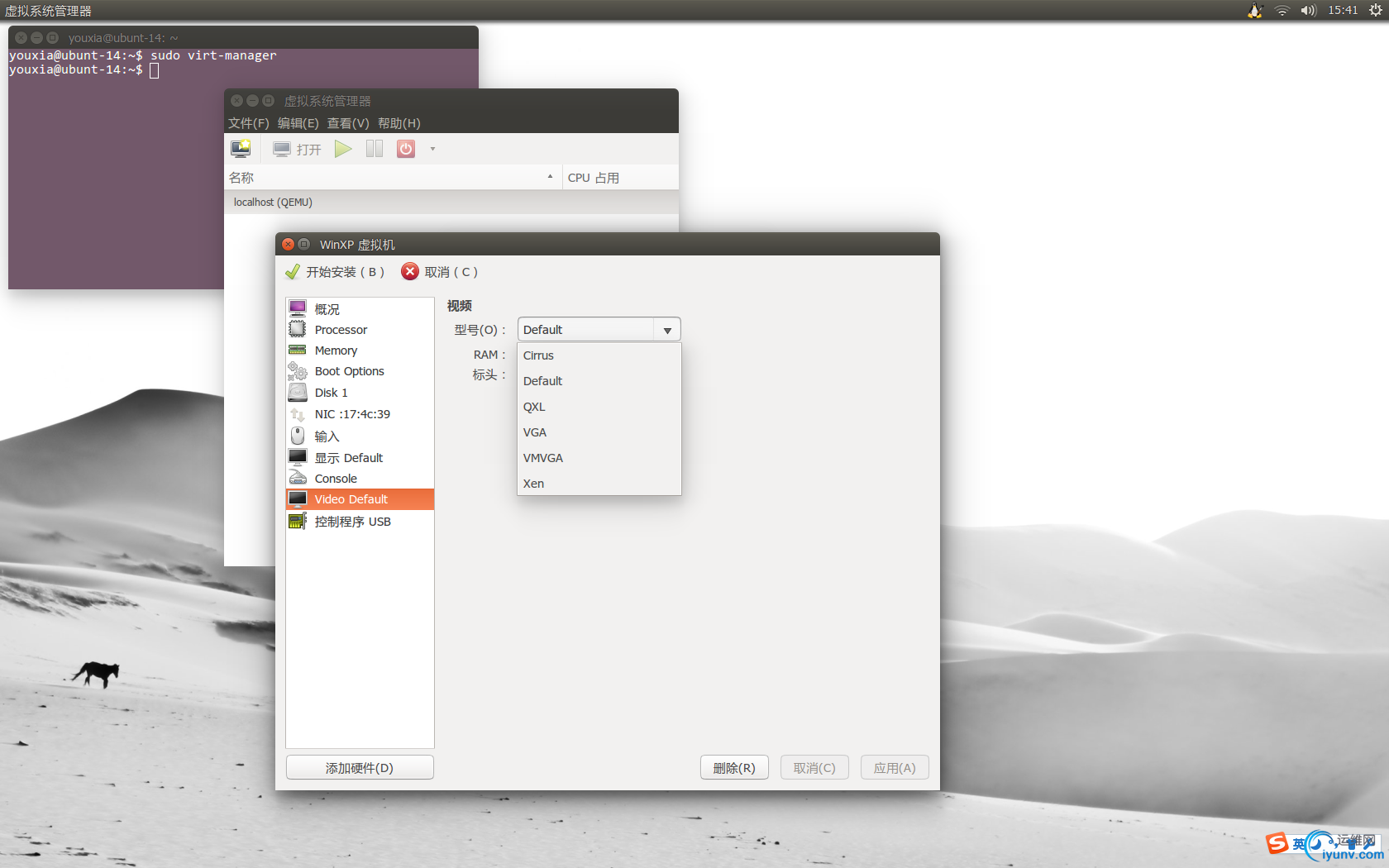

  这里可以设置网络选项。如果勾选“在安装前自定义配置”的话,还可以对硬件进行进一步的自定义,如下图:
  在上图中,我们可以看到虚拟机支持的所有虚拟显卡的类型,在这里,我当然选择的是 VMVGA,因为我以前经常用 VMWare,知道这些操作系统在 VMWare 的虚拟显卡设置下运行得都没有问题。当然,其它的选项都可以试一下,不过在虚拟的操作系统中需要安装相应的驱动程序。

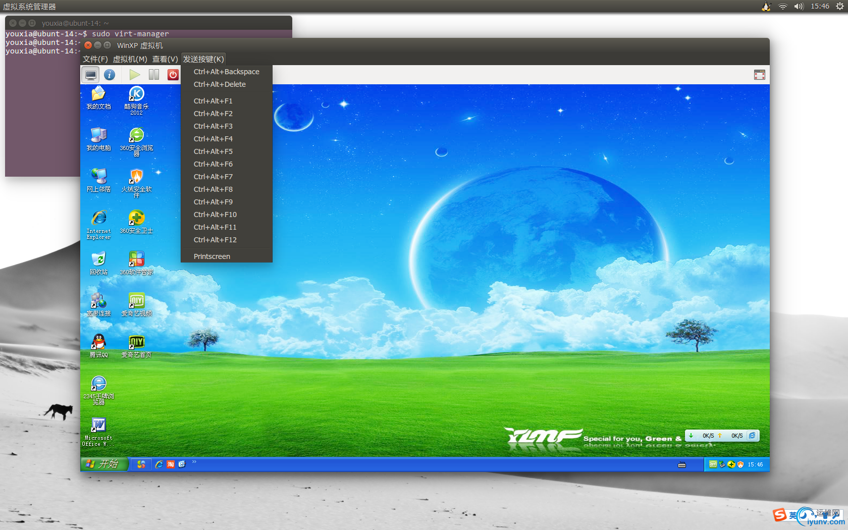

  最后,虚拟机运行的效果图如下:
  可以看到,该程序提供的界面有非常丰富的功能菜单,功能是非常强大的,甚至可以向虚拟机中的操作系统发送组合按键。
