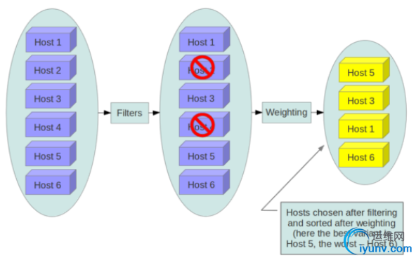

  Scheduler 可以使用多个 filter 依次进行过滤,过滤之后的节点再通过计算权重选出最适合的节点。
  上图是调度过程的一个示例:
  •   最开始有 6 个计算节点 Host1-Host6
  •   通过多个 filter 层层过滤,Host2 和 Host4 没有通过,被刷掉了
  •   Host1,Host3,Host5,Host6 计算权重,结果 Host5 得分最高,最终入选

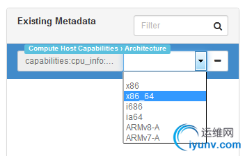

  ComputeCapabilitiesFilter 根据计算节点的特性来筛选。
  这个比较高级,我们举例说明。例如我们的节点有 x86_64 和 ARM 架构的,如果想将 Instance 指定部署到 x86_64 架构的节点上,就可以利用到 ComputeCapabilitiesFilter。
  还记得 flavor 中有个 Metadata 吗,Compute 的 Capabilitie s就在 Metadata中 指定。
  “Compute Host Capabilities” 列出了所有可设置 Capabilities。
  点击 “Architecture” 后面的 “+”,就可以在右边的列表中指定具体的架构。
  配置好后,ComputeCapabilitiesFilter 在调度时只会筛选出 x86_64 的节点。如果没有设置 Metadata,ComputeCapabilitiesFilter 不会起作用,所有节点都会通过筛选。
