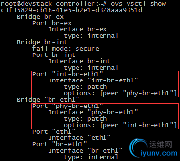

  下面有必要通过 ovs-vsctl show 检视一下当前的网络结构。
  对于 ovs bridge “br-eth1” 和其上桥接的 port “eth1” 我们应该不会感到意外,这是前面配置的结果。
然而除此之外,br-int 和 br-eth1 分别多了一个 port “int-br-eth1” 和 “phy-br-eth1”,而且这两个 port 都是 “patch” 类型,同时通过 “peer” 指向对方。
  上面的配置描述了这样一个事实:br-int 与 br-eht1 这两个网桥通过 int-br-eth1 和 phy-br-eth1 连接在一起了。
