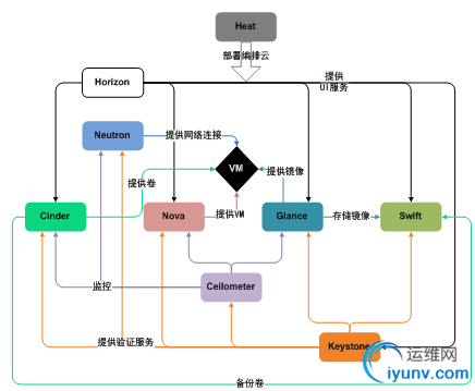

  三、openstack各组件详解及运行流程
  各组件逻辑关系图:

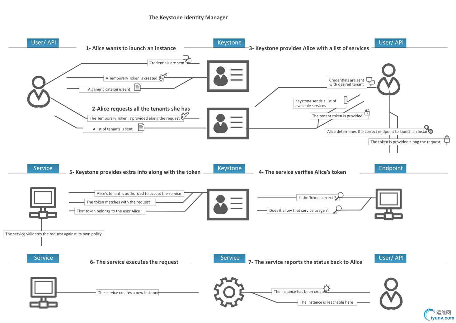

  1.keystone
  User:指使用Openstack service的用户,可以是人、服务、系统,但凡使用了Openstack service的对象都可以称为User。
  Project(Tenant):可以理解为一个人、或服务所拥有的 资源集合 。在一个Project(Tenant)中可以包含多个User,每一个User都会根据权限的划分来使用Project(Tenant)中的资源。比如通过Nova创建虚拟机时要指定到某个Project中,在Cinder创建卷也要指定到某个Project中。User访问Project的资源前,必须要与该Project关联,并且指定User在Project下的Role。
  Role:用于划分权限。可以通过给User指定Role,使User获得Role对应的操作权限。Keystone返回给User的Token包含了Role列表,被访问的Services会判断访问它的User和User提供的Token中所包含的Role。系统默认使用管理Role admin和成员Role _member_ 。
  Policy:OpenStack对User的验证除了OpenStack的身份验证以外,还需要鉴别User对某个Service是否有访问权限。Policy机制就是用来控制User对Tenant中资源(包括Services)的操作权限。对于Keystone service来说,Policy就是一个JSON文件,默认是/etc/keystone/policy.json。通过配置这个文件,Keystone Service实现了对User基于Role的权限管理。
  Token:是一个字符串表示,作为访问资源的令牌。Token包含了在 指定范围和有效时间内 可以被访问的资源。EG. 在Nova中一个tenant可以是一些虚拟机,在Swift和Glance中一个tenant可以是一些镜像存储,在Network中一个tenant可以是一些网络资源。Token一般被User持有。
  Credentials:用于确认用户身份的凭证
  Authentication:确定用户身份的过程
  Service:Openstack service,即Openstack中运行的组件服务。
  Endpoint:一个可以通过网络来访问和定位某个Openstack service的地址,通常是一个URL。比如,当Nova需要访问Glance服务去获取image 时,Nova通过访问Keystone拿到Glance的endpoint,然后通过访问该endpoint去获取Glance服务。我们可以通过Endpoint的region属性去定义多个region。Endpoint 该使用对象分为三类:
  •   admin url –> 给admin用户使用,Post:35357
  •   internal url –> OpenStack内部服务使用来跟别的服务通信,Port:5000
  •   public url –> 其它用户可以访问的地址,Post:5000
  创建完service后创建API EndPoint. 在openstack中,每一个service都有三种end points. Admin, public, internal。 Admin是用作管理用途的,如它能够修改user/tenant(project)。 public 是让客户调用的,比如可以部署在外网上让客户可以管理自己的云。internal是openstack内部调用的。三种endpoints 在网络上开放的权限一般也不同。Admin通常只能对内网开放,public通常可以对外网开放internal通常只能对安装有openstack对服务的机器开放。
  V3新增
  •   Tenant 重命名为 Project
  •   添加了 Domain 的概念
  •   添加了 Group 的概念
  •   用户alice登录keystone系统(password或者token的方式),获取一个临时的token和catalog服务目录(v3版本登录时,如果没有指定scope,project或者domain,获取的临时token没有任何权限,不能查询project或者catalog)。
  •   alice通过临时token获取自己的所有的project列表。
  •   alice选定一个project,然后指定project重新登录,获取一个正式的token,同时获得服务列表的endpoint,用户选定一个endpoint,在HTTP消息头中携带token,然后发送请求(如果用户知道project name或者project id可以直接第3步登录)。
  •   消息到达endpoint之后,由服务端(nova)的keystone中间件(pipeline中的filter:authtoken)向keystone发送一个验证token的请求。(token类型:uuid需要在keystone验证token,pki类型的token本身是包含用户详细信息的加密串,可以在服务端完成验证)
  •   keystone验证token成功之后,将token对应用户的详细信息,例如:role,username,userid等,返回给服务端(nova)。
  •   服务端(nova)完成请求,例如:创建虚拟机。
  •   服务端返回请求结果给alice。

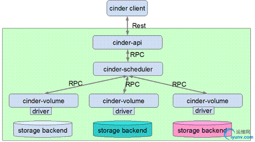

  cinder各组件功能:
  Cinder-api 是 cinder 服务的 endpoint,提供 rest 接口,负责处理 client 请求,并将 RPC 请求发送至 cinder-scheduler 组件。
  Cinder-scheduler 负责 cinder 请求调度,其核心部分就是 scheduler_driver, 作为 scheduler manager 的 driver,负责 cinder-volume 具体的调度处理,发送 cinder RPC 请求到选择的 cinder-volume。
  Cinder-volume 负责具体的 volume 请求处理,由不同后端存储提供 volume 存储空间。目前各大存储厂商已经积极地将存储产品的 driver 贡献到 cinder 社区
  cinder架构图:

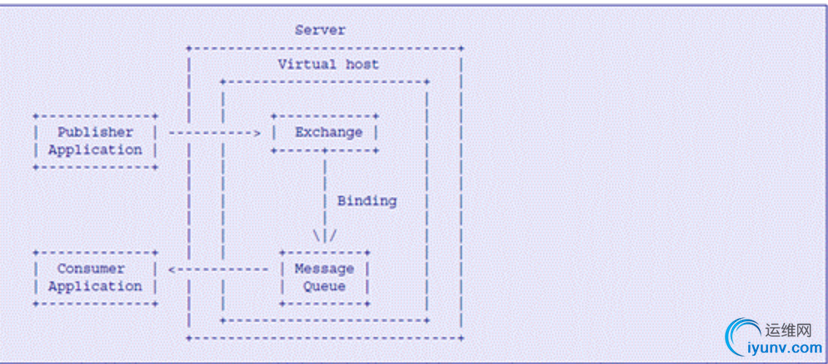

  Openstack 组件内部的 RPC(Remote Producer Call)机制的实现是基于 AMQP(Advanced Message Queuing Protocol)作为通讯模型,从而满足组件内部的松耦合性。AMQP 是用于异步消息通讯的消息中间件协议,AMQP 模型有四个重要的角色:
  Exchange:根据 Routing key 转发消息到对应的 Message Queue 中
  Routing key:用于 Exchange 判断哪些消息需要发送对应的 Message Queue
  Publisher:消息发送者,将消息发送的 Exchange 并指明 Routing Key,以便 Message Queue           可以正确的收到消息
  Consumer:消息接受者,从 Message Queue 获取消息
  消息发布者 Publisher 将 Message 发送给 Exchange 并且说明 Routing Key。Exchange 负责根据 Message 的 Routing Key 进行路由,将 Message 正确地转发给相应的 Message Queue。监听在 Message Queue 上的 Consumer 将会从 Queue 中读取消息。
  Routing Key 是 Exchange 转发信息的依据,因此每个消息都有一个 Routing Key 表明可以接受消息的目的地址,而每个 Message Queue 都可以通过将自己想要接收的 Routing Key 告诉 Exchange 进行 binding,这样 Exchange 就可以将消息正确地转发给相应的 Message Queue。

  AMQP消息模型
  RPC 发送请求
  Client 端发送 RPC 请求由 publisher 发送消息并声明消息地址,consumer 接收消息并进行消息处理,如果需要消息应答则返回处理请求的结果消息。

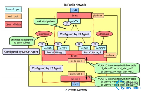

  4.neutron
  neutron包含组件:
  neutron-server
  neutron-plugin
  neutron-agent
  neutron各组件功能介绍:
  1.Neutron-server可以理解为一个专门用来接收Neutron REST API调用的服务器,然后负责将不同的rest api分发到不同的neutron-plugin上。
  2.Neutron-plugin可以理解为不同网络功能实现的入口,各个厂商可以开发自己的plugin。Neutron-plugin接收neutron-server分发过来的REST API,向neutron database完成一些信息的注册,然后将具体要执行的业务操作和参数通知给自身对应的neutron agent。
  3.Neutron-agent可以直观地理解为neutron-plugin在设备上的代理,接收相应的neutron-plugin通知的业务操作和参数,并转换为具体的设备级操作,以指导设备的动作。当设备本地发生问题时,neutron-agent会将情况通知给neutron-plugin。
  4.Neutron database,顾名思义就是Neutron的数据库,一些业务相关的参数都存在这里。
  5.Network provider,即为实际执行功能的网络设备,一般为虚拟交换机(OVS或者Linux Bridge)。
  neutron-plugin分为core-plugin和service-plugin两类。

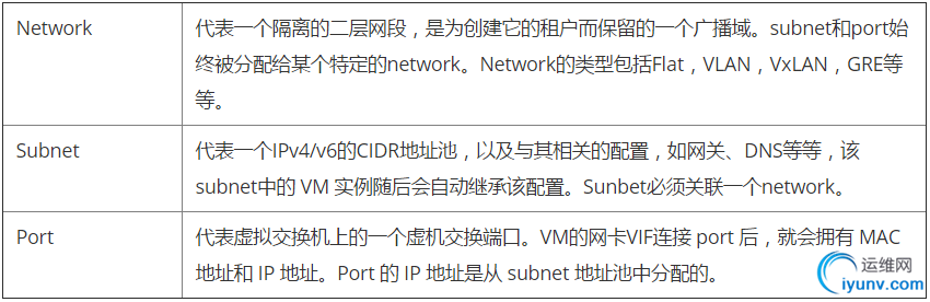

  Core-plugin,Neutron中即为ML2(Modular Layer 2),负责管理L2的网络连接。ML2中主要包括network、subnet、port三类核心资源,对三类资源进行操作的REST API被neutron-server看作Core API,由Neutron原生支持。其中:
  Service-plugin,即为除core-plugin以外其它的plugin,包括l3 router、firewall、loadbalancer、VPN、metering等等,主要实现L3-L7的网络服务。这些plugin要操作的资源比较丰富,对这些资源进行操作的REST API被neutron-server看作Extension API,需要厂家自行进行扩展。
  “Neutron对Quantum的插件机制进行了优化,将各个厂商L2插件中独立的数据库实现提取出来,作为公共的ML2插件存储租户的业务需求,使得厂商可以专注于L2设备驱动的实现,而ML2作为总控可以协调多厂商L2设备共同运行”。在Quantum中,厂家都是开发各自的Service-plugin,不能兼容而且开发重复度很高,于是在Neutron中就为设计了ML2机制,使得各厂家的L2插件完全变成了可插拔的,方便了L2中network资源扩展与使用。
  (注意,以前厂商开发的L2 plugin跟ML2都存在于neutron/plugins目录下,而可插拔的ML2设备驱动则存在于neutron/plugins/ml2/drivers目录下)

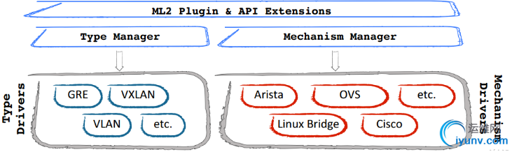

  ML2作为L2的总控,其实现包括Type和Mechanism两部分,每部分又分为Manager和Driver。Type指的是L2网络的类型(如Flat、VLAN、VxLAN等),与厂家实现无关。Mechanism则是各个厂家自己设备机制的实现,如下图所示。当然有ML2,对应的就可以有ML3,不过在Neutron中L3的实现只负责路由的功能,传统路由器中的其他功能(如Firewalls、LB、VPN)都被独立出来实现了,因此暂时还没有看到对ML3的实际需求。
  一般而言,neutron-server和各neutron-plugin部署在控制节点或者网络节点上,而neutron agent则部署在网络节点上和计算节点上。我们先来分析控制端neutron-server和neutron-plugin的工作,然后再分析设备端neutron-agent的工作。
  neutron新进展(dragon  flow):
  https://www.ustack.com/blog/neutron-dragonflow/
  网络模式介绍:
  根据创建网络的用户的权限,Neutron network 可以分为:
  •   Provider network:管理员创建的和物理网络有直接映射关系的虚拟网络。
  •   Tenant network:租户普通用户创建的网络,物理网络对创建者透明,其配置由 Neutorn 根据管理员在系统中的配置决定。
  根据网络的类型,Neutron network 可以分为:
  •   VLAN network(虚拟局域网) :基于物理 VLAN 网络实现的虚拟网络。共享同一个物理网络的多个 VLAN 网络是相互隔离的,甚至可以使用重叠的 IP 地址空间。每个支持 VLAN network 的物理网络可以被视为一个分离的 VLAN trunk,它使用一组独占的 VLAN ID。有效的 VLAN ID 范围是 1 到 4094。
  •   Flat network:基于不使用 VLAN 的物理网络实现的虚拟网络。每个物理网络最多只能实现一个虚拟网络。
  •   local network(本地网络):一个只允许在本服务器内通信的虚拟网络,不知道跨服务器的通信。主要用于单节点上测试。

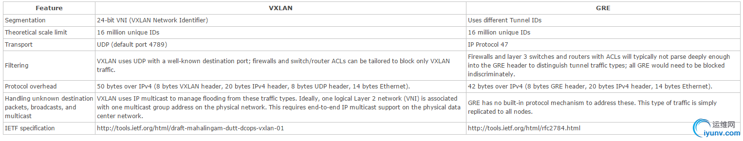

  •   GRE network (通用路由封装网络):一个使用 GRE 封装网络包的虚拟网络。GRE 封装的数据包基于 IP 路由表来进行路由,因此 GRE network 不和具体的物理网络绑定。
  •   VXLAN network(虚拟可扩展网络):基于 VXLAN 实现的虚拟网络。同 GRE network 一样, VXLAN network 中 IP 包的路由也基于 IP 路由表,也不和具体的物理网络绑定。
  注:在AWS中,该概念对应 VPC 概念。AWS 对 VPC 的数目有一定的限制,比如每个账户在每个 region 上默认最多只能创建 5 个VPC,通过特别的要求最多可以创建 100 个。
  1.vlan
  2.gre与vxlan请参考
  http://www.cnblogs.com/sammyliu/p/4622563.html
  http://www.cnblogs.com/xingyun/p/4620727.html
  gre网络
  gre与vxlan区别
