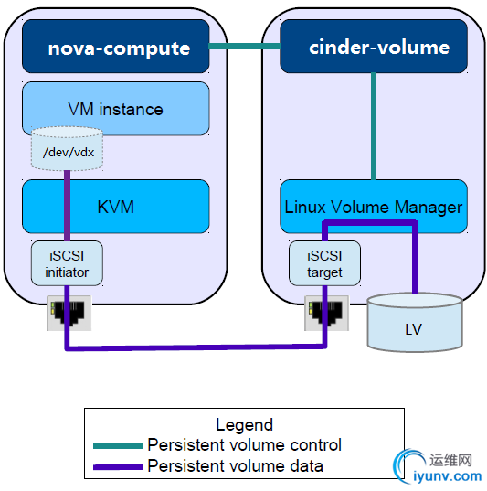

  上一节我们成功创建了基于 LVM provider 的 volume。每个 volume 实际上是存储节点上 VG 中的一个 LV。
  那么问题来了:存储节点上本地的 LV 如何挂载到计算节点的 instance 上呢?通常情况存储节点和计算节点是不同的物理节点。
  解决方案是使用 iSCSI,如下图所示
  iSCSI 是 Client-Server 架构,有 target 和 initiator 两个术语。
  Target
提供 iSCSI 存储资源的设备,简单的说,就是 iSCSI 服务器。
  Initiator
使用 iSCSI 存储资源的设备,也就是 iSCSI 客户端。
  Initiator 需要与 target 建立 iSCSI 连接,执行 login 操作,然后就可以使用 target 上面的块存储设备了。Target 提供的块存储设备支持多种实现方式,我们实验环境中使用的是 LV。Cinder 的存储节点 cinder-volume 默认使用 tgt 软件来管理和监控 iSCSI target,在计算节点 nova-compute 使用 iscsiadm 执行 initiator 相关操作。
