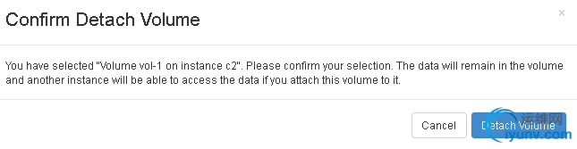

  这里我们将 detach instance “c2”上的 volume “vol-1” 进入 GUI 操作菜单Project -> Compute -> Volumes。
  选择 volume “vol-1”,点击“Manage Attachments”。
  点击 “Detach Volume”。
  再次确认。
