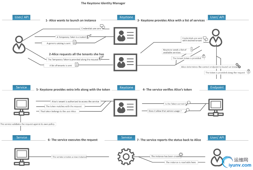

  OpenStack认证服务(Keystone)
Keystone为所有的OpenStack组件提供认证和访问策略服务,它依赖自身REST(基于Identity API)系统进行工作,主要对(但不限于)Swift、Glance、Nova等进行认证与授权。事实上,授权通过对动作消息来源者请求的合法性进行鉴定。下图显示了身份认证服务流程:
  Keystone采用两种授权方式,一种基于用户名/密码,另一种基于令牌(Token)
  除此之外,Keystone提供以下三种服务:
    令牌服务:含有授权用户的授权信息
    目录服务:含有用户合法操作的可用服务列表
    策略服务:利用Keystone具体指定用户或群组某些访问权限
