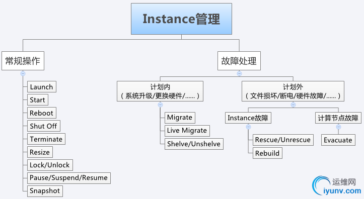

Instance 生命周期的管理
  OpenStack 对 instance 最主要的操作都是通过 nova-compute 实现的,包括 instance 的 launch、shutdown、reboot、suspend、resume、terminate、resize、migration、snapshot 等。
Instance故障处理
  Instance Migrate失败
  导致虚拟机不能正常工作,图形化界面无法做任何恢复操作,在此情况下可以通过命令行使用以下方式进行恢复:
  1、rebuild:  nova rebuild <instance-name or id> <image-name>
  2、rescue:  nova rescue [--image <image-name>] <instance-name or id>
  Nova Compute故障
  nova compute故障导致其虚拟机无法正常工作,图形化界面无法做任何恢复操作,在此情况下可以通过命令行使用以下方式进行恢复:
  1、evacuate: nova evacuate [--force] <instance-name or id> [<host>]
