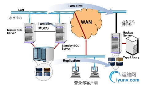

  一个异地容灾系统,往往包括本地的 HA 集群和异地的 DR 数据中心。一个示例如下(来源: 百度文库 ):
  Master SQL Server 发生故障时,切换到 Standby SQL Server,继续提供数据库服务:
  在主机房中心发生灾难时,切换到备份机房(总公司机房中心)上,恢复应用和服务:

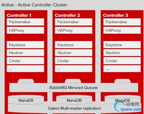

2.1.1 云控制节点的 A/A HA 方案
  该方案至少需要三台服务器。以 RDO 提供的案例为例,它由三台机器搭建成一个 Pacemaker A/A集群,在该集群的每个节点上运行:
  • API 服务:包括 *-api, neutron-server,glance-registry, nova-novncproxy,keystone,httpd 等。由 HAProxy 提供负载均衡,将请求按照一定的算法转到某个节点上的 API 服务。由  Pacemaker 提供 VIP。
  • 内部组件:包括 *-scheduler,nova-conductor,nova-cert 等。它们都是无状态的,因此可以在多个节点上部署,它们会使用 HA 的 MQ 和 DB。
  • RabbitMQ:跨三个节点部署 RabbitMQ 集群和镜像消息队列。可以使用 HAProxy 提供负载均衡,或者将 RabbitMQ host list 配置给 OpenStack 组件(使用 rabbit_hosts 和 rabbit_ha_queues 配置项)。
  • MariaDB:跨三个阶段部署 Gelera MariaDB 多主复制集群。由 HAProxy 提供负载均衡。
  • HAProxy:向 API,RabbitMQ 和 MariaDB 多活服务提供负载均衡,其自身由 Pacemaker 实现 A/A,提供 VIP。在部署中,也可以部署单独的 HAProxy 集群。
  • Memcached:它原生支持 A/A,只需要在 OpenStack 中配置它所有节点的名称即可,比如,memcached_servers = controller1:11211,controller2:11211。当 controller1:11211 失效时,OpenStack 组件会自动使用controller2:11211。

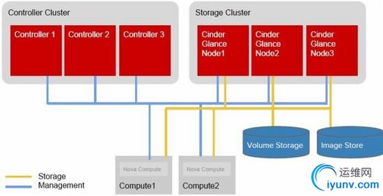

小结: OpenStack 云/网络/存储 控制节点 HA 集群

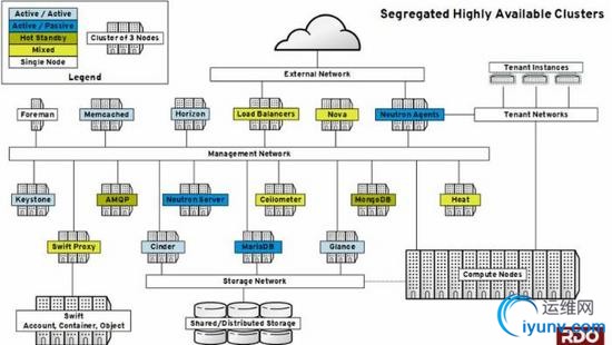

3.1 RDO HA
  这里 有完整的 RDO HA 部署方案:
  该配置最少需要五台机器:
  • 一台(物理或者虚拟)服务器部署 nfs server,dhcp,dns
  • 一台物理服务器来作为计算节点
  • 三台物理服务器组成 pacemaker 集群,创建多个虚机,安装各种应用
  特征:
  • 每个集群使用三个节点,全部采用 A/A 模式,除了 cinder-volume 和 LBaas。RedHat 不认为 A/P 模式是真正的 HA。
  • 提供使用 Pacemaker 或者 Keepalived 两套方案。
  • 将 API 和内部无状态组件按功能组分布到各个专有集群,而不是放在一个集群上。
  • Cinder 这里标识为 A/A HA,但是不包括 cinder-volume。
  • 计算节点 HA 使用 2.4 部分描述的 HA 方式。
ServiceProcessModeHA stragegySupport servicesMariaDB - GaleraA/AHAProxy / app clusterSupport servicesRabbitMQA/AApp cluster / service configSupport servicesHAProxyA/AKeepalivedSupport servicesMongoDBA/AApp cluster (ceilometer 和 heat 会使用)Support servicesMemcachedA/AService configurationKeystoneopenstack-keystoneA/AHAProxyGlanceopenstack-glance-apiA/AHAProxyGlanceopenstack-glance-registryA/AHAProxy (向 glance-api 提供 REST API)Novaopenstack-nova-apiA/AHAProxyNovaopenstack-nova-certA/A Novaopenstack-nova-computeA/A参见 2.4 部分描述Novaopenstack-nova-schedulerA/A Novaopenstack-nova-conductorA/A Novaopenstack-nova-novncproxyA/AHAProxyCinderopenstack-cinder-apiA/AHAProxyCinderopenstack-cinder-schedulerA/A Cinderopenstack-cinder-volumeA/PNo HA (RH 不把 A/P HA 当作HA!)。参考 这里Cinderopenstack-cinder-backupA/A Neutronneutron-serverA/AHAProxyNeutronneutron-dhcp-agentA/AMultiple DHCP agentsNeutronneutron-l3-agentA/AL3 HANeutronneutron-metadata-agentA/A Neutronneutron-lbaas-agentA/P目前的设计不允许 A/ANeutronneutron-openvswitch-agentA/A Neutronneutron-metering-agentA/A HorizonhttpdA/AHAProxyCeilometeropenstack-ceilometer-apiA/AHAProxyCeilometeropenstack-ceilometer-centralA/AWorkload partitioning: tooz + RedisCeilometeropenstack-ceilometer-computeA/A Ceilometeropenstack-ceilometer-alarm-notifierA/A Ceilometeropenstack-ceilometer-evaluatorA/A Ceilometeropenstack-ceilometer-notificationA/A Heatopenstack-heat-apiA/AHAProxy  关于 MariaDB:

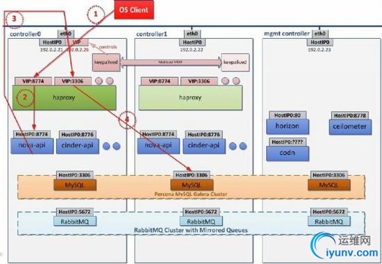

3.3 HP Helion 的 HA 方案:A/A方案
  系统组成:(两节点 HAProxy + Keepalived 集群) +  第三个控制节点 +(RabbitMQ Cluster + Queue 镜像)+(Galera + Mysql)
  • OpenStack 客户端通过 VIP:8774 访问 nova-api
  • HAProxy 将请求转到 controller 0 上的 nova-api
  • nova-api 通过 VIP:3306 访问 Mysql DB
  • HAProxy 将请求转到 controller 1 上的 Mysql 实例
  点评:HP 的 A/A 方案是不彻底的,甚至是有些怪异(为什么不三个控制节点做一个A/A 集群呢?),因为至少 Horizon、 Ceilomter 和 Neutron Agents 没有实现 HA,它只实现了 API,DB 和 MQ 的 HA。
