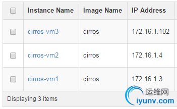

  launch 新的 instance “cirros-vm3”,网络选择 second_local_net
  cirros-vm3 分配到的 IP 为 172.16.1.102
