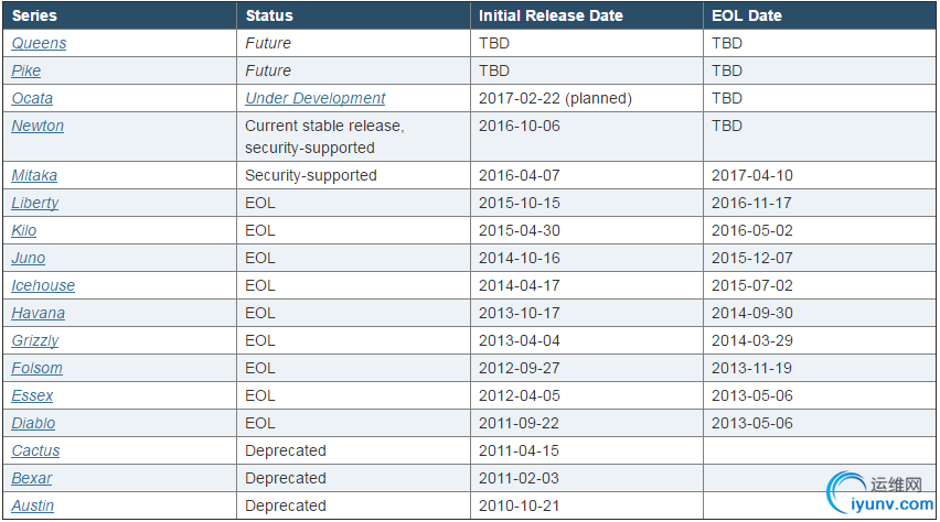

  openstack更新频率是挺快的,每六个月更新一次(命名是是以A-Z的方式,Austin,Bexar...Newton)。博主建议大家先可一种版本研究,等某一版本研究透彻了,在去研究新的版本。其实更新来说,也就是无非对于软件来说的一些优化。对于用户角度并没有多大的改变。切记不要追着新版本走,那样只会是丢了西瓜拣芝麻!
  看一下官网的图
  我们按照Newton这个版本来部署。大家也可以上官网看下官方文档,写的也挺详细。

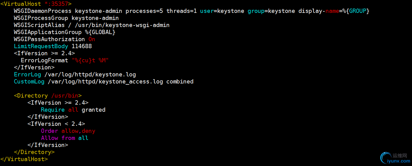

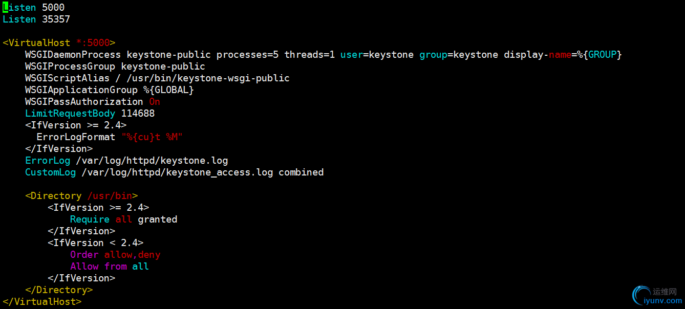

  查看wsgi-keystone.conf文件
  1.上面两个端口说明keystone要开放这两个端口,apache才能把请求交给keystone
  2.Port 5000:Wsgi守护进程,进程5个,每个进程下面一个线程,用户keystone,组keystone。进程组/usr/bin/keystone-wsgi-public 用来产生5000端口(内部用户与外部用户使用)
  3.Port 35357:跟上面一样。进程组/usr/bin/keystone-wsgi-admin 用来产生35357端口(管理员使用)

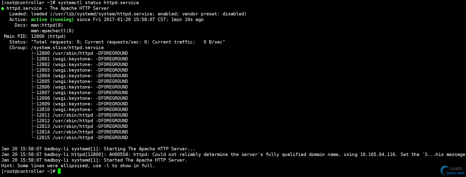

  启动服务
systemctl start httpd.service    #启动httpd服务
systemctl enable httpd.service    #设置成开机自启
  查看服务状态
  到这里keystone就部署完了,接下来就是如何要操作它了

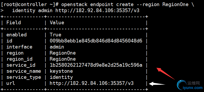

openstack endpoint create --region RegionOne \
identity admin http://182.92.84.106:35357/v3  #35357端口,专门处理admin#用keystone-wsgi-admin

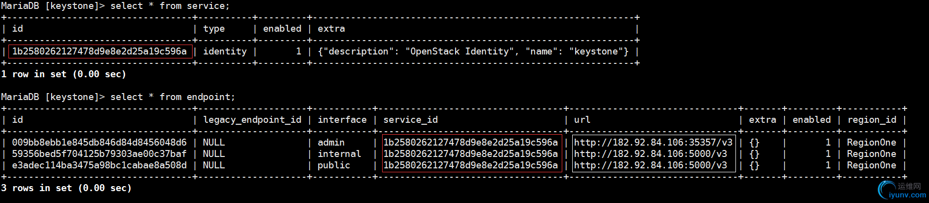

  可以看见上面三个的service_id一样说明他们属于一个服务的Endpoint
  白色箭头是访问路径

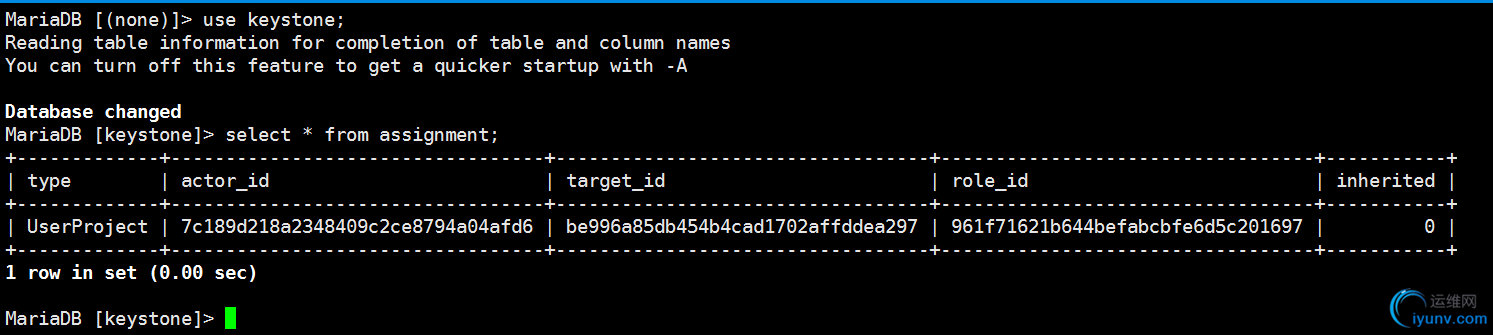

  登录数据库查看keystone库中的表
  上面的步骤操作成功后,这样keystone就可以工作了。

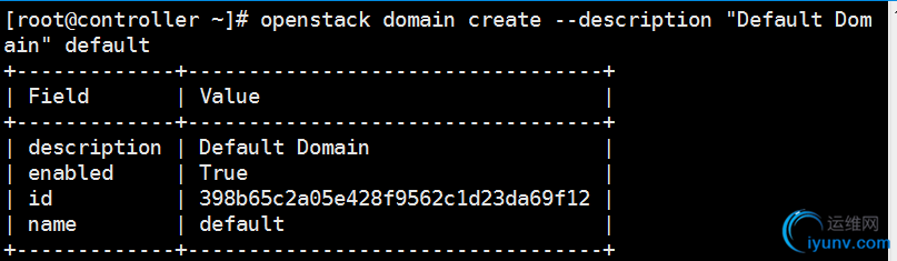

  1.创建域
   openstack domain create --description "Default Domain" default #创建一个默认的域“default”

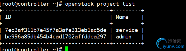

  查看project

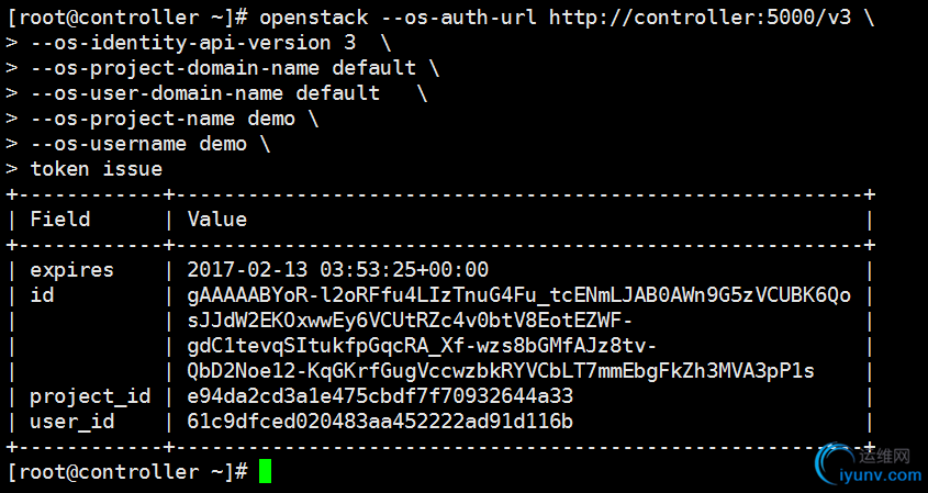

openstack --os-auth-url http://controller:5000/v3 \
--os-identity-api-version 3  \
--os-project-domain-name default \
--os-user-domain-name default   \
--os-project-name demo \
--os-username demo \
token issue

  最后申请token的操作为
source admin
openstack token issue
