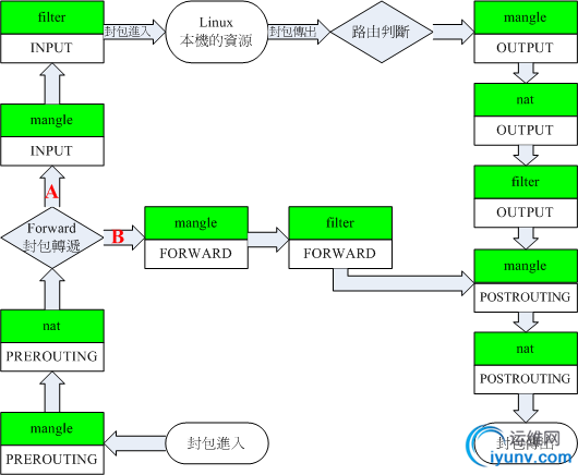

  Filter表:过滤数据包,默认表
  (1)INPUT   链:过滤所有目标地址是本机的数据包(对进入本机数据包的过滤)
  (2)OUTPUT 链:过滤所有本机产生的数据包(对源地址得数据包的过滤)
  (3)FORWARD链:过滤所有路过本机的数据包(源地址和目标地址都不是本机的数据包。
  NAT表:网络地址转换(Network Address Translation
  如果第一个数据包允许经行NAT或Masquerade,那么其它数据包都会被做相同的动作,也就是其他数据包不会被一个一个地NAT(属于一个流的包只会经过这个表一次)任何时候都不要在这个表任何一条链经行过滤。
  包括三个动作
  (1)DNAT:改变数据包的目的地址使包能重路由到某台机器
  (使公网能够访问局域网的服务器)
  (2)SNAT: 改变数据包的源地址(使局域网能访问公网)
  (3)NASQUERADE:和SNAT一样使局域网能访问公网,无固定IP使用PPP.PPPoE等拨号上网接入Internet
  Nat表包含3条链:
  (1)PREROUTING链 :数据包到达防火墙时改变包的目的地址。
  (2)OUTPUT链:改变本地产生数据包的目标地址。
  (3)POSTROUTING:在数据包离开防火墙时改变数据包的源地址。
  Mangle表:修改数据包,改变包头中内容(TTL, TOS,  MARK )
  (1)TOS :设置改变数据包的服务类型,不要使用TOS设置发往Internet的包除非打算依赖TOS来路由,不能在表中配置任何过滤。SNAT、DNAT
  (2)TTL:改变数据包的生存时间,可以让数据包只有一个特殊的TTL,欺骗ISP,有些ISP并不希望多台计算机共享一个连接访问Internet,ISP通过检查一台计算机所发出的数据包是否含有不同的TTL来判断。
  (3)Mask:给数据包设置特殊的标记,通过标记配置带宽限制和基于请求分类。
  Mangle表的5条链:
  (1)PREROUTING  链:数据包进入防火墙后,路由判断之前改变数据包。
  (2)POSTROUTING链:数据包确定了目标地址后,即路由判断前改变数据包。
  (3)OUTPUT链:在数据包被确定目的地址前改变数据包
  (4)INPUT链:在数据包进入本机后,应用程序接受之前改变数据包。
  (5)FORWARD链:第一次路由判断之后,最后一次路由判断前改变数据包。
  IPTABLES中数据包和4种被跟踪连接的4种不同状态。
  (1)NEW : 该包想要开始一个连接(重新连接或将连接重定向)
  (2)RELATED:该包是属于某个已经建立的连接所建立的新连接。例如:FTP的数据传输连接就是控制连接所 RELATED出来的连接。
  --icmp-type  0 ( ping 应答) 就是--icmp-type 8 (ping 请求)所RELATED出来的
  (3)ESTABLISHED :只要发送并接到应答,一个数据连接从NEW变为ESTABLISHED,而且该状态会继续匹配这个连接的后续数据包。
INVALID:数据包不能被识别属于哪个连接或没有任何状态比如内存溢出,收到不知属于哪个连接的ICMP错误信息,一般应该DROP这个状态的任何数据。
