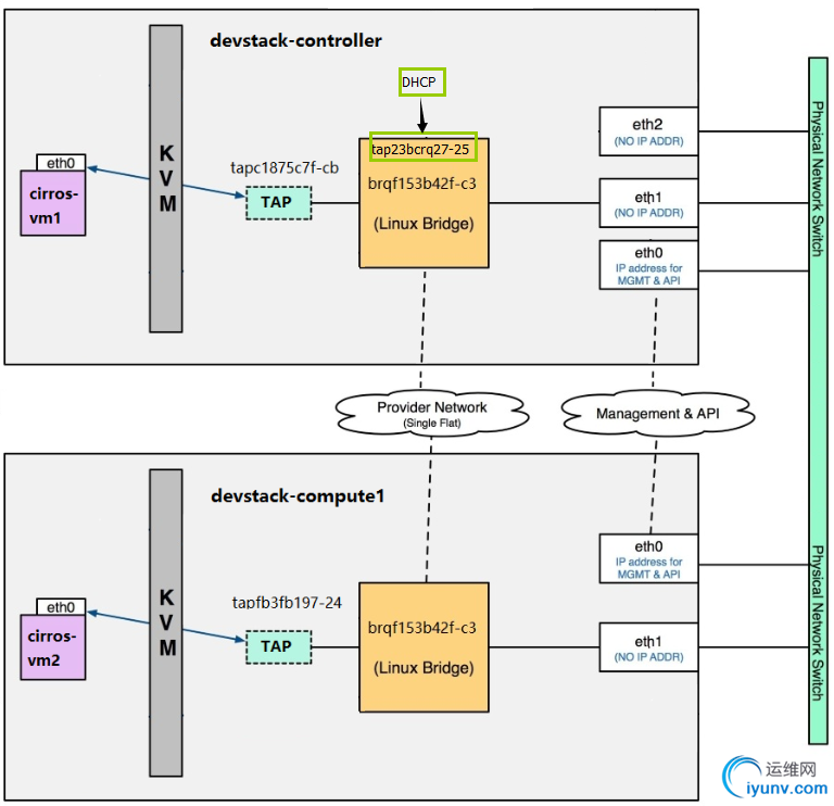

  每一个flat network对应一个物理网卡,该对应关系需要在ml2_conf.ini配置文件中指明,下图为flat network示例:
  •  该flat network在计算和控制节点都使用eth1作为接口,如果是新建另一个flat network,只能使用除eth1之外的其他物理接口,且在配置文件中添加相应的mapping配置。
  •    同一网络,不同宿主机的Linux bridge名称是一样的。
  •    只在控制节点有DHCP的设备,因为同一网络只使用一个DHCP server。
  •    其他跟local network类似。

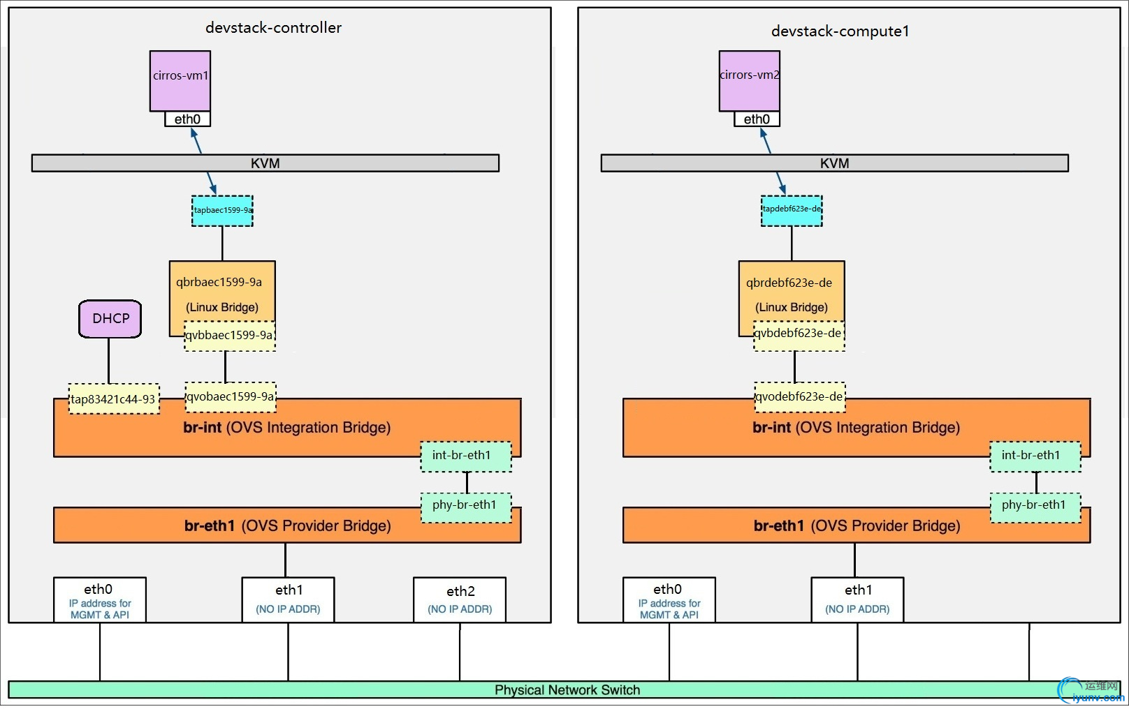

  同linux bridge实现的flat network一样,每一个flat network会占用一个物理接口,需要在配置文件ml2_conf.ini中指定对应关系,这里,需要利用ovs新建一个ovs bridge,将该bridge挂载对应物理接口。下图为flat network 示例:
  •   br-eth1就是我们新建的ovs bridge,为什么要新建一个ovs bridge与物理网卡连接,而不是直接用br-int与物理网卡连接呢,因为我们在配置文件中需要配置的是某一flat network 的label(flat network type,就是一个标识)与ovs-bridge的mapping,如果是直接用br-int与物理网卡连接的话,那么当建立多个flat-network的时候,br-int与多个物理网卡相连,br-int是无法辨识的。而linux bridge实现flat network的时候是不同的linux bridge与不同的物理网卡连接。
  •   当再新建一个flat network 的时候需要再新建一个ovs bridge,连接另一网卡, 并于配置文件指定mapping。
  • 这里出现了一种新型的网络设备叫做patch port,就是br-eth1与br-int相连的设备,与veth pair的功能类似,只不过这种设备只适用于两个ovs bridge之间互联。
  •   br-int内不同网络的区分跟local network一样,也是通过tag实现。

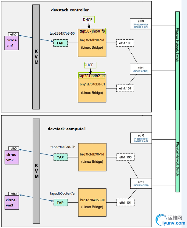

  vlan network是在flat network的基础上实现多个不同的vlan network 共用同一个物理接口。需要在配置文件中指定vlan的范围(租户的网络id 范围),以及 vlan network 与物理网卡的对应关系。vlan network如下示例:
  •  可以看出,bridge上除了挂载instance的tap,dhcp的tap设备外, 还挂载了一个vlan interface eth1.10x, 该vlan interface便是区分不同vlan的关键。每一个vlan network有一个对应的vlan id,该vlan id对应的数字的vlan interface。
  •   上图所示,有两个vlan, vlan 100 和vlan 101, vm1 与vm2 在同一网络上vlan100,是可以联通的。 vm3 与vm1, vm2不连通。

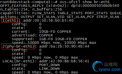

  •   简单解释下:每一行代表一条rule,priority代表该rule的优先级,值越大优先级越高,in_port代表传入数据的port编号,每个port在ovs bridge中 都会有一个编号,可以通过 ovs-ofctl show $BRIDGE 命令查看 port 编号。 DSC0008.png
  • 如上图:eth1 编号为 1;phy-br-eth1 编号为 2。
    dl_vlan是数据包原始的 VLAN ID,actions表示对数据包进行的操作。

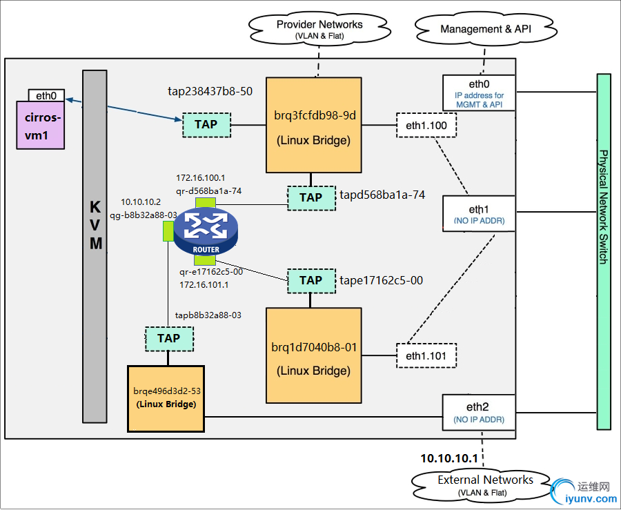

  看一下router是如何连接两个vlan 的subnet: l3 agent 会为每个 router 创建了一个 namespace,通过 veth pair 与 TAP 相连,然后将 Gateway IP 配置在位于 namespace 里面的 veth interface 上,这样就能提供路由了。
  这样便实现 vlan100 和 vlan 101 的连通了。
  再简单说下flaoting-ip attach的实现原理,floating-ip 的出现是为了让外网能够直接访问到被attached的instance。
  如图,是有两个内部vlan network和一个external network(网络类型可能是flat或vlan),一个虚拟路由器将这三个网络连在一起,vm1通过虚拟路由器可以访问外网,但是外网没法直接主动连接vm1.我们将一个flaoting-ip 如10.10.10.3,attach到vm1之后,发现外网可以通过该floating-ip 直接连接vm1.进入vm1,看下它的网卡配置,发现并没有floating-ip对应的网卡存在。怎么回事呢,其实真正实现floating-ip attach操作的是发生在虚拟路由器上,查看下对应的虚拟路由器的网卡;

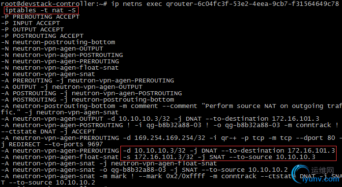

  再看下虚拟路由器iptables的nat配置,
  这样,便明白了,floating IP 是配置在 router 的外网 interface 上的,而非 instance,floating IP 能够让外网直接访问租户网络中的 instance,这是通过在 router 上应用 iptalbes 的 NAT 规则实现的。
