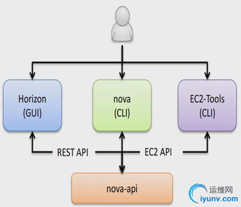

Nova API
  • nova-api组件实现了RESTful API功能,是外部访问Nova的唯一途径。
  • 接收外部的请求并通过Messages Queue将请求发送给其他的服务组件,同时也兼容EC2 API,所以也可以用EC2的管理工具对nova进行日常管理。

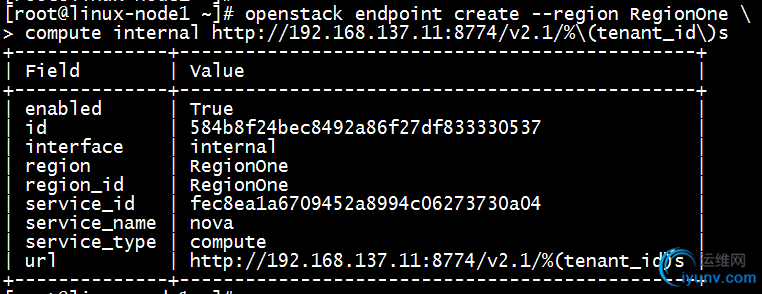

openstack endpoint create --region RegionOne \
compute internal http://192.168.137.11:8774/v2.1/%\(tenant_id\)s

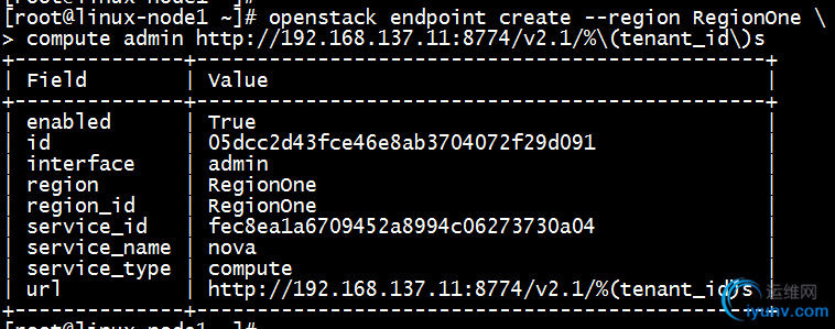

compute admin http://192.168.137.11:8774/v2.1/%\(tenant_id\)s
