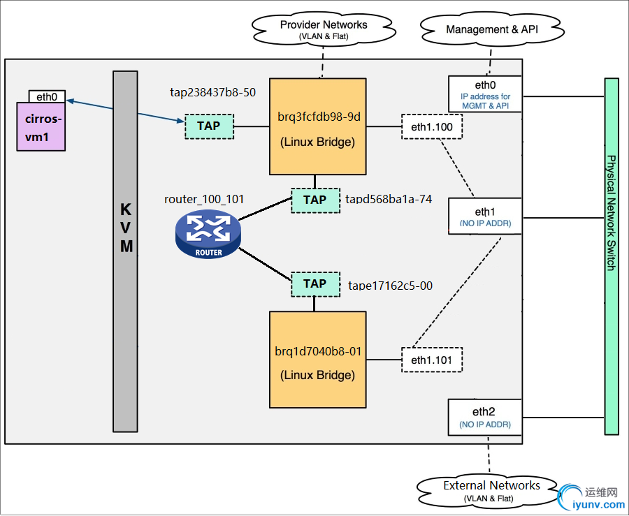

  首先我们查看控制节点的 linux bridge 结构发生了什么变化。
  vlan101 的 bridge 上多了一个 tape17162c5-00,从命名上可以推断该 TAP 设备对应 router_100_101 的 interface (e17162c5-00fa)。
  vlan100 的 bridge 上多了一个 tapd568ba1a-74,从命名上可以推断该 TAP 设备对应 router_100_101 的 interface (d568ba1a-740e)。
  当前网络结构如图所示:
  但发现一个问题:两个 TAP 设备上并没有配置相应的 Gateway IP。
